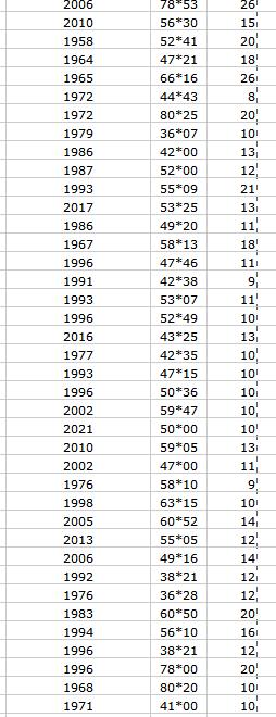

Ich habe eine Liste mit meinen CDs (ca 2000). Verschiedene Spalten (Interpret, Titel, Jahr, Lauflänge usw.). Wenn ich jetzt die Filterfunktion benutze z.B. in Spalte "Jahr" und eingebe nur die CDs vom Jahr 1996 zeigen bekomme ich die in einer Liste ja angezeigt. Wie ist es nun möglich auch die Anzahl dieser CDs in einer separaten Spalte > Zelle sich anzeigen zu lassen? So das in dieser Zelle immer die Filterergebnisse stehen.
