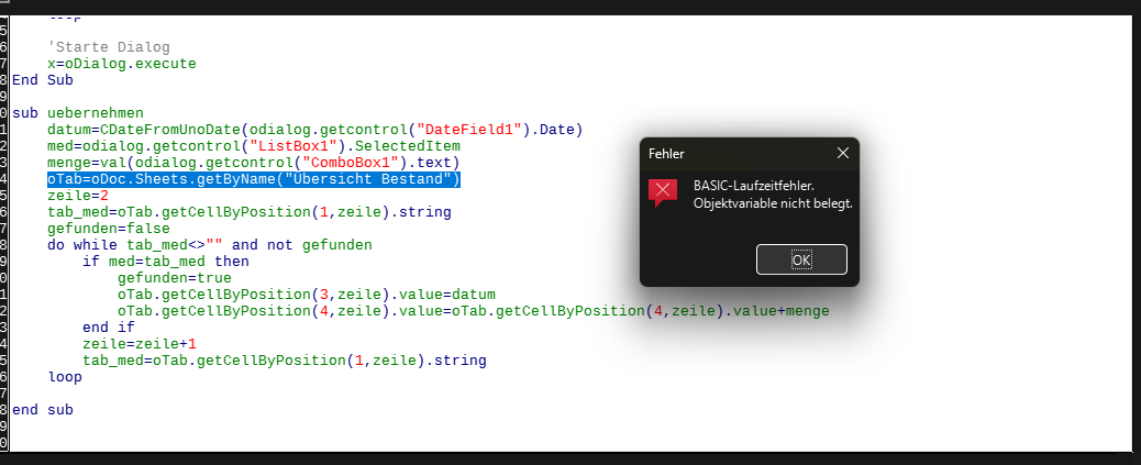

Die Idee gefällt mir richtig gut bekomme aber einen Fehler angezeigt beim eintragen.
Screenshot 2024-10-01 155437.png (52.53 KiB) 4599 mal betrachtet

Verfasst: Di 1. Okt 2024, 16:34
von mikele
das kommt von der Schnelle ...
Die Zeile muss natürlich so lauten
oTab=ThisComponent.Sheets.getByName("Übersicht Bestand")
