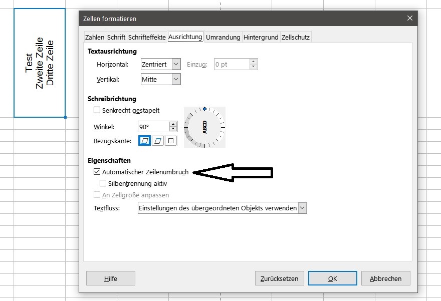

Wenn ich "Automatischer Zeilenumbruch" aktiv habe funktioniert das.
Gruß Holger
2024 10 25.jpg (90.49 KiB) 2044 mal betrachtet

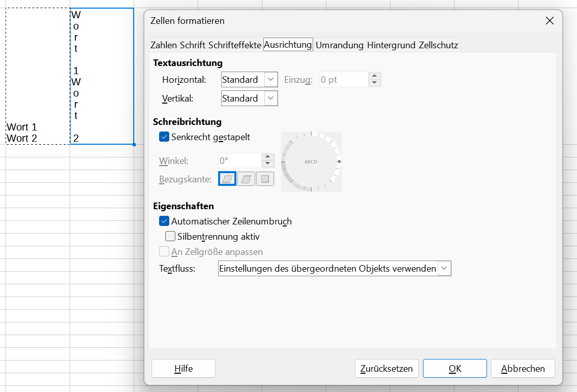

danke für deine schnelle Antwort, aber ich wollte die Buchstasben untereinander (senkrecht gestapelt) und nicht um 90° gedreht und da funktioniert das mit dem Zeilenumbruch anscheinend nicht.
Screenshot 2024-10-25 131700.png (56.4 KiB) 2015 mal betrachtet
