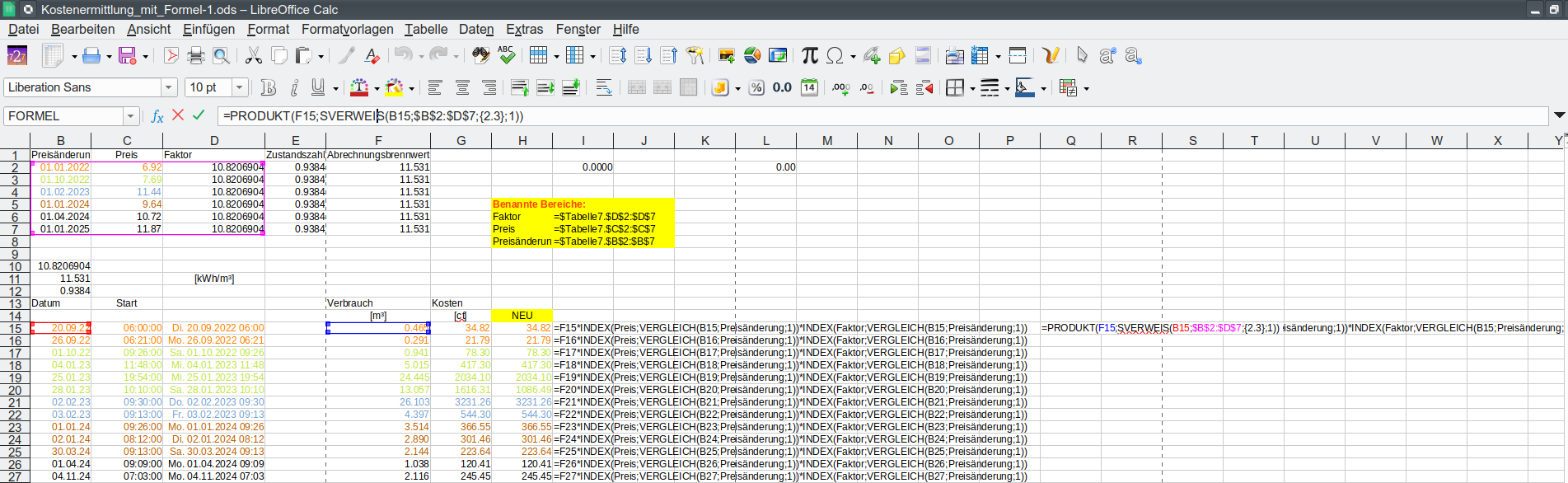

ich möchte in dem Beispiel die Kosten ermitteln, in dem über eine Abfrage (Wenn oder andere Funktion?) der Preis aus der Spalte C (im Moment C2 bis C7) in Abhängigkeit des Datums in der Spalte ab B15 mit den korrespondierenden Preis in B (im Moment B2 bis B7) und den Zellwert $B$10 und den Wert in I multipliziert wird.
Die Farben im Beispiel sind nur zur Orientierung.
Die Tabelle unterhalb Zeile 7 sollte erweiterbar bleiben (Einfügen neue Zeile etc.) um zukünftige Preise einzugeben.
Auch die Werte ab Spalte B15 enden nicht wie im Beispiel bei B27, sonder werden täglich mehr (mehrere Hundert).
Im Moment mache ich das händisch. Könnte das auch über eine Abfrage gemacht werden?
Ich hoffe ich habe es nicht zu kompliziert beschrieben.

Über eine Formel (im Beispiel ab H15).
Und da sich Brennwert und Zustandszahl ab und zu mal ändern (ist bei uns so) sollte der Faktor auch in der Preisliste berechnet werden.
Die Liste mit den Preisänderungen könntest du auf ein neues Tabellenblatt auslagern.
Kostenermittlung_mit_Formel.ods
(35.64 KiB) 263-mal heruntergeladen

Warum nicht:
=PRODUKT(F15;SVERWEIS(B15;$B$2:$D$7;{2.3};1))

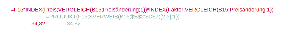

bei dem ersten Vorschlag
=F15*INDEX(Preis;VERGLEICH(B15;Preisänderung;1))*INDEX(Faktor;VERGLEICH(B15;Preisänderung;1))
kommt 34.82 heraus.
Beim anderen Vorschlag
3.2178

TuxMax hat geschrieben: ↑
Mo 18. Nov 2024, 19:17
3.2178
Kann ich nicht nachvollziehen.

Mache ich da etwas falsch?
Re: Multiplikation mit einem Wert B2 -Bx, wenn Datum B15 - Bxx => Datum in C2 - Cx
Verfasst: Mi 20. Nov 2024, 17:10
Mi 20. Nov 2024, 14:14
Ja.
Der Punkt als Trennzeichen in den geschweiften Klammern passt nicht zu deinem
Gebietsschema (Extras – Optionen… – Sprachen und Gebietsschemata – Allgemein).
Ich nehme mal an, das ist Deutsch (Schweiz) oder irgendeines, was als Dezimaltrennzeichen den Punkt verwendet.
Versuchs mal mit dem Semikolon.
Bei mir würde z. B. das Komma nicht funktionieren.
