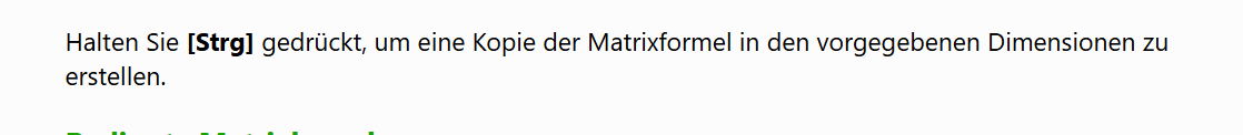

Beiträge: 3664
Re: [GELÖST] Zuordnung in einer Zelle
Beitrag von Mondblatt24 » Fr 6. Dez 2024, 09:49
Mit gedrückter Strg-Taste wird der Inhalt einer Zelle kopiert.
Ansonsten wird auch schon in der Hilfe auf das Halten der Strg-Taste beim ziehen von Matrixformeln hingewiesen.
2024-12-06 09 41 06.png (10.62 KiB) 3528 mal betrachtet
