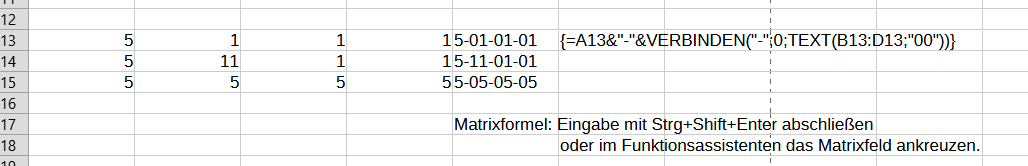

ich fand die Aufgabe ganz interessant und habe mich daher mal an einer Formellösung versucht:
5-11-1-1 steht in A1
Matrix-Formel :
=TEXTKETTE(LINKS(A1;FINDEN("-";A1)-1);TEXT(GLÄTTEN(TEIL(WECHSELN(A1;"-";WIEDERHOLEN(" ";999));ZEILE($X$2:$X$4)*999-998;999));"-00"))
Gruß Holger
Test Ziffern zweistellig.ods
(13.1 KiB) 354-mal heruntergeladen
Feedback wäre nett.
