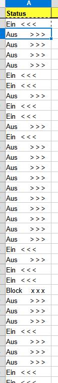

Ich habe eine Tabelle mit über 900 Telefoneinträgen (ist aus jAnrufmonitor). In der Spalte "Status" sind die Eingehenden, ausgehenden und geblockten Einträge (sieh Bild). Frage wäre:
Ist es möglich z.B. die Eingehenden grün die ausgehenden blau und die geblockten rot zu markieren. Das ganze natürlich nicht Einzel sondern so wie beim Ersetzen. Eingehen eingeben und alle werden grün markiert.

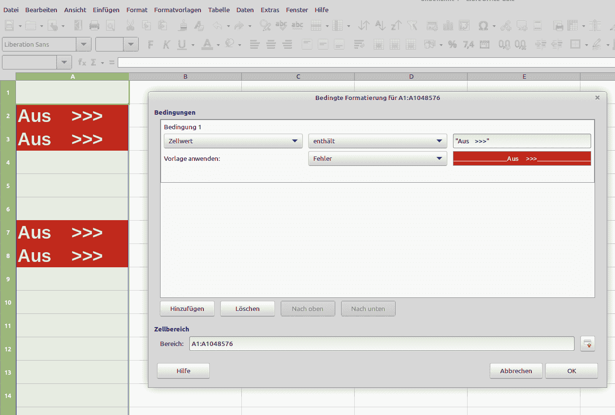

Ja, das ginge mit
Menü Format > Bedingte Formatierung
Hier kannst du z. B. drei oder mehr Bedingungen setzen, die dann entsprechend zuträfen.
Es macht Sinn, deine jeweiligen "Farben" als Vorlagen zu definieren oder halt bestehende Vorlagen zu nutzen.
Einfach die ganze Spalte (oder Bereich) markieren und dann die bedingten Formatierungen nacheinander definieren.

Besten Dank für deinen Tipp. Funktioniert genauso wie ich es möchte. Muss mich nur noch etwas einarbeiten bis alles so hinhaut.
