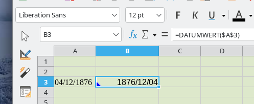

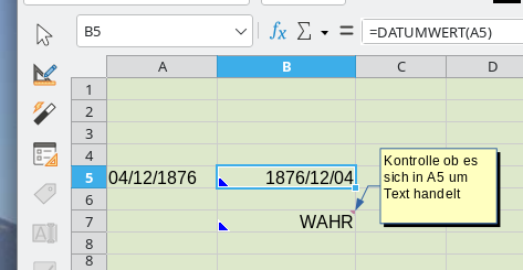

Hallo um den Datums-String umzuwandeln gibt es in Calc die Funktion Datumwert(). Anschließend musst du nur noch dem Datumwert die gewünschte Formatierung (JJJ/MM/TT) verpassen.

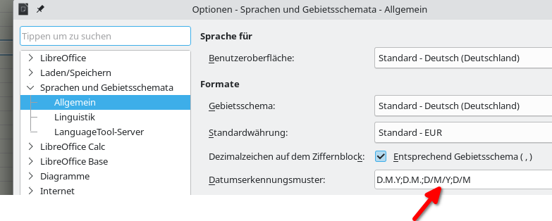

Hallo @RPP63, du hasts erfasst, es braucht die erweiterte Datumserkennung damit die Funktion Datumwert() das erwünschte Ergebnis liefert.
