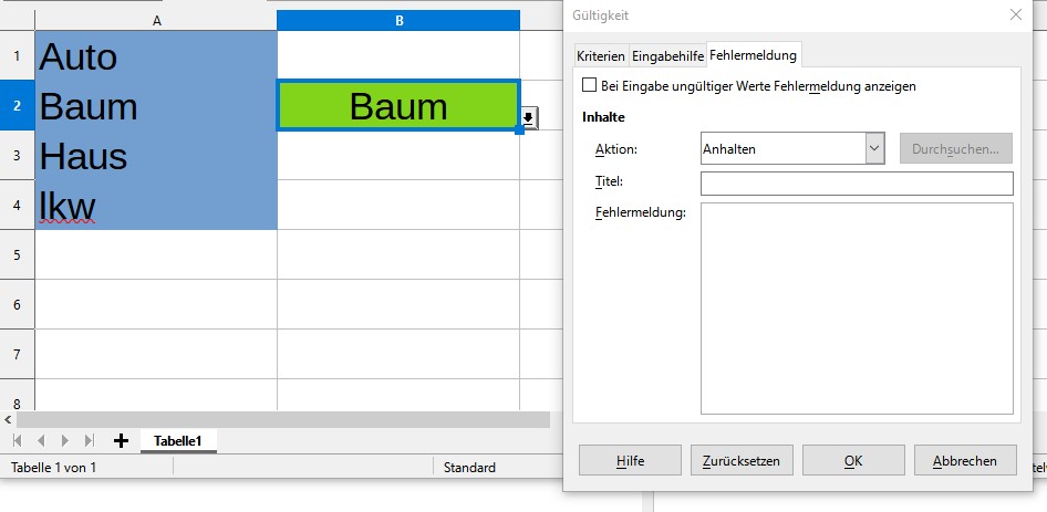

Guten Abend,
Ich habe ein Problem mit Datengültigkeit / Zellbereich
Ich erstelle mit der Funktion ein Dropdownmenü das in einem Bereich auf dem Blatt steht
z.b. mit den Worten
Haus
Baum
Auto
Ampel
Das Dropdownmenü funktioniert auch ABER nachdem ich das Beispielwort ausgesucht habe
konnte ich es in Früheren Libreoffice versionen ändern OHNE das er mir einen Fehler schickt oder es Automatisch wieder ändert in das Wort was ich mir ausgesucht hatte. In den Libreoffice Versionen 24.... ist das nicht mehr möglich
er ändert das Wort Immer automatisch auch wenn ich hinten die Fehlermeldung nicht aktiviert habe.
ist das ein Bug ?
ich hoffe ihr könnt mir Folgen
Gültigkeit Zellbereich.ods
(9.88 KiB) 196-mal heruntergeladen
Screenshot 2024-12-03 212953.jpg (62.03 KiB) 1700 mal betrachtet

Re: Gültigkeit Zellbereich Fehler
Beitrag von Taghor » Di 3. Dez 2024, 22:43
Nachtrag
Ich habe jetzt verschiedene Versionen von Libre Office ausprobiert.
Die Letze Version wo es noch Funktioniert ist die
24.2.0.3 (X86_64) vom 04-Feb-2024 13:30
Bei der Version danach Funktiniert es nichtmehr.
Also denke ich schon das es irgentwie ein Bug sein muss den man melden sollte.
MFG
Beiträge: 2788
Beitrag von karolus » Di 3. Dez 2024, 23:11
Verknüpfe ⇒ Daten ⇒ Gültigkeit … Fehlermeldung ⇒ Aktion: Makro mit einer Funktion die »true« zurückgibt.
Beitrag von Taghor » Mi 4. Dez 2024, 21:26
Ok Funktioniert und auch in meiner Originaldatei wo ich es reinkopiert habe.
Aber Original soll das ja wohl nicht sein.
Ich muß das jetzt ca. 50 mal ändern. argh
