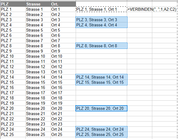

naja, fast,
  • markiere die erste Formel und kopiere sie in die Zwischenablage (STRG+C)
  • Markiere eine Zielzelle in einer anderen Zeile
  • drücke und halte die STRG-Taste und markiere weitere Zielzellen
  • Füge die Formel aus der Zwischenablage in die markierten Zellen per STRG+V ein
Das Ergebnis sieht z.B. so aus:
Screenshot 2025-01-10 144908.png (44.29 KiB) 2096 mal betrachtet

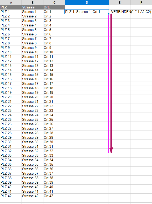

Wenn du ganze Bereiche in einem Schritt mit der Formel versehen möchtest, ziehe einfach das kleine blaue QUadrat nach unten:
