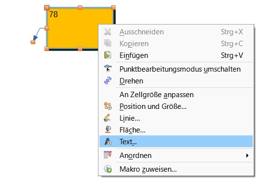

In der Symbolleiste ist das Icon zur Formatierung als Text immer ausgegraut
Es gibt in Calc kein Icon zur Formatierung als Text.
Die Funktion, die du der Symbolleiste hinzugefügt hast, ist für Zeichnungsobjekte (Kommentare, Fontwork usw.) bestimmt.
2025-01-13 11 17 44.jpg (71.49 KiB) 1030 mal betrachtet
