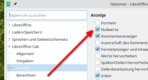

Ich habe bisher die Zellen in Tab 1 kopiert und mit Inhalte einfügen ein Tab 2 eine Verknüpfung eingefügt...
Da steht dann "0" drinnen, was nicht erwünscht ist... In OO stand garnichts drinnen, und die Verknüpfung hat nicht funktioniert.

Hallo Mausebär, die Anzeige der Nullwerte kann man ausblenden, siehe Screenshot.
Gruß Helmut
Gruß Helmut
- nullwerteausblenden.png (47.11 KiB) 2058 mal betrachtet
Re: Verknüpfung mit leeren Zellen
...Oh, auch guter Tipp!!!
