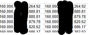

Hier ein Ausschnitt aus der Liste mit einem Vorgang der Doppelt in Spalte 1 vorkommt aber dennoch nach "Einzigartig" in Spalte 2:
Screenshot 2025-01-27 130822.png (7.08 KiB) 4516 mal betrachtet
In der Tabelle ist der doppelt enthaltene Vorgang "880.81" der Vorgang mit der Nummer 136714 ziemlich am Anfang der Spalten. Hier die Daten mit Anwendung von „=EINZIGARTIG(B$2:B$3255)“:
Daten-202401.ods
(80.71 KiB) 233-mal heruntergeladen
Schaut "EINZIGARTIG" evtl. auf andere, benachbarte Spalten? Die benachbarte Spalte "Menge" mit dem Faktor -1 würde als Erklärung evtl. herhalten können ... doch im Grunde ist der auszuwertende Berich klar und eindeutig festgelegt. Sollte dieser Befehl evtl. dazu da sein, alle - auch die sich wiederholenden - Einträge EINMALIG in der ausgegebenen Übersicht aufzunehmen? Dann ist es vermutlich nicht ganz die Funktion, die ich benötige, da die sich wiederholenden (aufgehobenen) Zeilen überhaupt NICHT- auch nicht einmal - in der resultierenden Liste aufgenommen werden sollen, da diese sich ja gegenseitig ausgelöscht haben und im Grunde nicht mehr existieren (sollen).
Eine komplexere Formel wird wohl unausweichlich - nur fehlen mir die Kenntnisse.
Ich bitte meine etwas vorschnelle Lösungskennzeichnung zu entschuldigen - ich hatte in der vergangenen Woche Urlaub und konnte eine der Überprüfung der erhaltenen Ergebnisse erst heute durchführen.
Etwas ratlos und dennoch dankbar für die aufgewandte Mühe.
Andreas.
