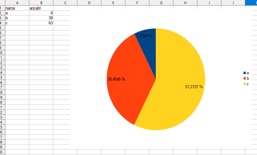

ich versuche ein Kreisdiagram zu erstellen. Dies besteht aus drei Werten (8, 39 und 63) welche dann im Kreisdiagram als Prozentwerte (in diesem Fall 7%, 35% und 57%) ausgegeben. Wie man sehen kann, ergibt das 99%. Kreisdiagrame sollten jedoch 100% ergeben. Wie schaffe ich das?
Ich habe versucht, die einzelnen Werte zu runden, aber dann komme ich auf 99,99% oder 100,10%. Außerdem sollten die Datenbeschriftungen ohne Dezimalstellen sein.
MS Excel rundet den 35% Wert (35,454545450) auf 36% auf, was am Ende zu 100% führt.

das ist ein typisches Rundungsproblem.
Mit 4 Nachkommastellen sieht es so aus:
Die perisodischen Dezimalbrüche
7,272727...
57,2727...
35,4545...
ergeben in der Summe schon 100%. Auf eine Stelle math. gerundet (7,3 57,3 35,4) sind es ebenfalls 100%.

Spendiere dem »Prozentwert_Format« zwei Nachkommastellen ?
kreisdiagramm_prozentwert_beschriftung.ods
(40.57 KiB) 106-mal heruntergeladen

Wenn ich die Darstellung auf eine Dezimalstelle ändere, dann werden mir 57,3 7,3 und 35,5 angezeigt.

ja - Flüchtigkeitsfehler :oops: . 35,4545... sind natürlich gerundet 35,5. Damit werden alle drei Zahlen aufgerundet, was in der Summe etwas mehr als 100% liefert.
