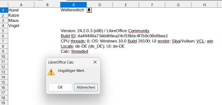

Re: Gültigkeit Zellbereich Fehler||
Beitrag von Mondblatt24 » Mo 3. Feb 2025, 11:21
norre hat geschrieben: ↑
Mo 3. Feb 2025, 11:11
Version 24.2.0.3 downloaden bei der das ja anscheinend noch funktionierte?
Hab das gerade mit der genannten Portablen Version getestet, funktioniert nicht.

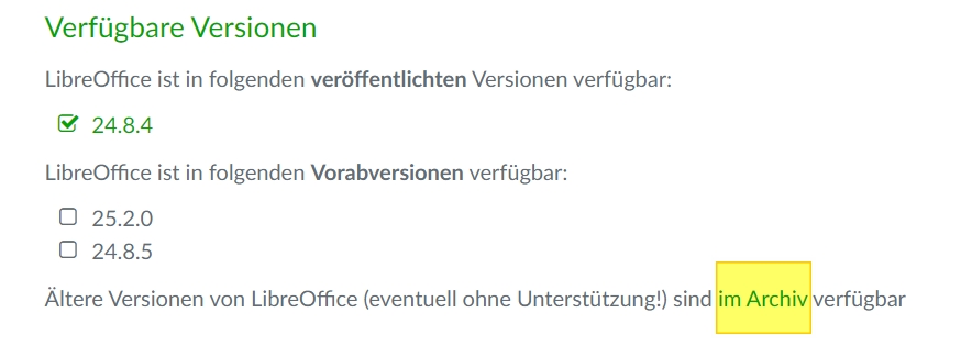

Beitrag von Mondblatt24 » Mo 3. Feb 2025, 11:35
Habe auf der Website nichts gefunden.
2025-02-03 11 33 24.jpg (81.75 KiB) 3980 mal betrachtet

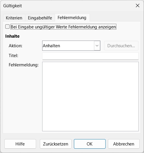

Beitrag von Mondblatt24 » Mo 3. Feb 2025, 12:10
es funktioniert doch mit der 24.2.0.3, ich hatte Fehlermeldung anzeigen nicht ausgeschaltet.
2025-02-03 12 08 15.jpg (64.53 KiB) 3964 mal betrachtet
