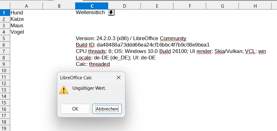

Version 24.2.0.3 downloaden bei der das ja anscheinend noch funktionierte?
Hab das gerade mit der genannten Portablen Version getestet, funktioniert nicht.
2025-02-03 11 15 14.jpg (131.06 KiB) 4002 mal betrachtet
Folgend der Link zum Herunterladen aus dem Archiv.
24.2.0.3
Falschmeldung!
Funktioniert doch, hatte vergessen, die Fehlermeldung abzuschalten.

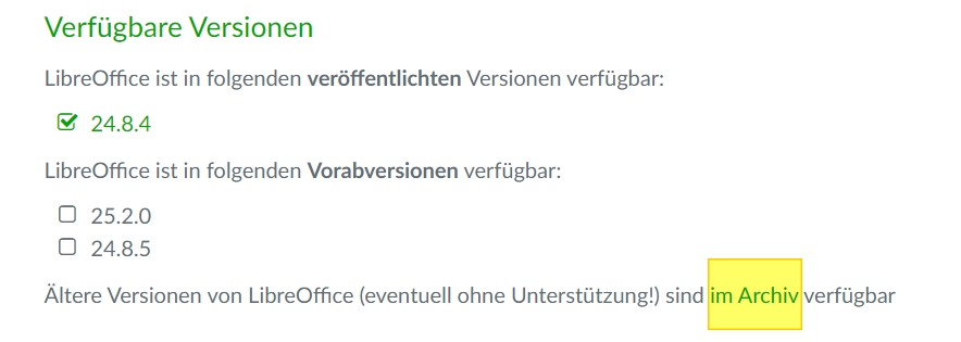

Re: Gültigkeit Zellbereich Fehler||
Verfasst: Mo 3. Feb 2025, 11:35
norre hat geschrieben: ↑
Mo 3. Feb 2025, 11:11
Habe auf der Website nichts gefunden.
2025-02-03 11 33 24.jpg (81.75 KiB) 3991 mal betrachtet

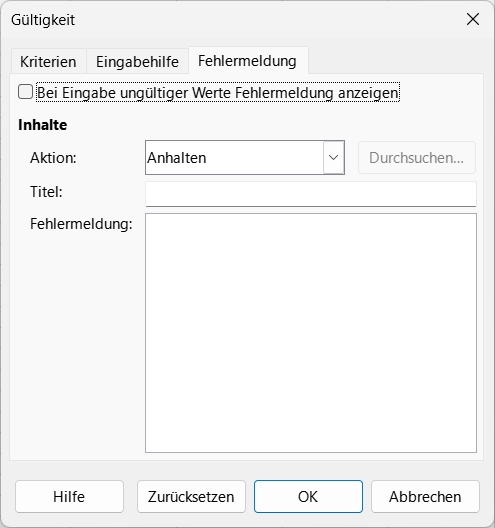

Verfasst: Mo 3. Feb 2025, 12:10
es funktioniert doch mit der 24.2.0.3, ich hatte Fehlermeldung anzeigen nicht ausgeschaltet.
