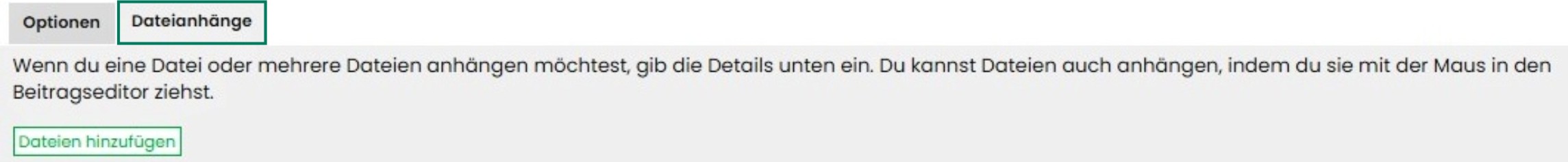

Tabelle anhängen.
Unter dem Antwortfeld.

Tabelle anhängen.
MfG Günter
