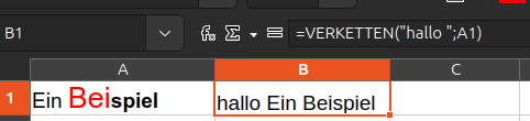

In einer Zelle kann ich eine Zeichenkette beliebig formatieren (Farbe, Schriftart, Größe etc). Gerne von mir verwendet wird in diesem Zusammenhang FETT oder Farbe von Teilen der Zeichenkette.
Jetzt würde ich gerne Teile von einer Funktion gefüllten Zelle ebenso individuell formatieren.
Bekomme aber nur die komplette Zelle formatiert und nicht Teile davon individuell.
Gibt es irgend einen Weg?
Danke!
Bildschirmfoto vom 2025-03-10 12-30-45.png (11.41 KiB) 1259 mal betrachtet
Beiträge: 2770
Re: Zeichenformatierung bei Verwendung von Funktionen
Beitrag von karolus » Mo 10. Mär 2025, 13:50
Ja, das geht… aber nur per Code (Basic, python …etc?) ist nicht trivial, nicht effizient und hinterher ist die »darunterliegende Funktion« weg!
sowas ähnliches habe ich fast befürchtet.
Gibt es einen Link mit einem Beispiel?
