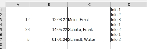

ich habe eine Tabelle, in welcher Einträge unterschiedliche viele Zeilen beanspruchen.
Konkret:
Die erste Spalte enthält eine Nummer, die Zweite ein Datum, die dritte einen Namen und die vierte Informationen zu Person. Letztere können unterschiedliche viele sei - jeweils mit eigener Zeile. Die Zeilen 1-3 sind jeweils über die Zeilen hinweg "verbunden": Das schaut dann so aus:
(Wie) kann ich diese Daten so sortieren, dass die Zeilen der betreffenden Fälle zusammenbleiben? Bei mir werden die immer auseinandergerissen (so dass gar nichts mehr stimmt).

ich möchte hier nicht als "Schulmeister" daher kommen aber deine Liste hat einfach die falsche Struktur die dir dir dann das "Leben" schwer macht.
https://www.online-excel.de/excel/singsel188e.html
In dem Link steht zwar Excel drüber aber letztendlich betrifft das alle Tabellenkalkulationsprogramme.
Warum nicht "Zahl" / "Name" / "Vorname ´" / "Info1" / "Info2" / "Info3" als Überschrift?
Baust du so die Tabelle auf, eine Zeile ganz viele Spalten pro Datensatz dann lässt sich diese Liste sortieren, filtern oder auch ein beliebiges Drucklayout erstellen.
Es ist in einer Tabellenkalkulation einfach so und nicht anders vorgesehen.
Gruß Holger

Weil ich die Tabelle so übernommen habe.
Es geht mir hier nicht um die Sinnhaftigkeit, sondern um die Möglichkeiten, die ich habe, die Tabelle so zu organisieren, dass ich damit umgehen kann.
Dazu wollte ich sie erst einmal nach den Nummern sortieren, u.a. um anders formatierte Zeilen (ja, die gibt es) herauszuschmeißen, bevor ich etwa mit einem Makro die von Dir vorgeschlagene Struktur herstelle.
Aber andere Frage:
Wäre es ein Weg, die Inhalte der "info"-Zeilen innerhalb eines Falls zu EINER Zelle zusammenzufügen? Wie bekomme ich es aber hin, dass sie dann Innerhalb dieser Zelle untereinander stehen bleiben (um sie später umzuorganisieren)? Bei "Zellen verbinden" kann ich sie entweder in die erste Zeile übernehmen lassen (Option 1), sie löschen (Option 3), oder aber sie erhalten (Option 2), aber dann sind sie unsichtbar? Wie mache ich sie sichtbar?
das sollte mit einer Hilfsspalte zu lösen sein:
> erstelle bitte zuerst eine Sicherheitskopie falls was schief geht!
> In Zeile 1 einer Hilfsspalte (ich nehme mal Spalte Z sonnst nachfolgende Formeln anpassen)
=A1
Zeile 2 (Z2)
=wenn(A2<>"";A2;Z1+1/10000)
Formel aus Z2 bis zur letzten Zeile der Liste nach unten kopieren.
Wenn du die komplette Liste jetzt nach der Hilfsspalte sortierst sollte die Reihenfolge innerhalb eines Datensatzes bestehen bleiben.
Gruß Holger
Nachtrag, habe gerade gesehen, das eine Sortierung bei verbundenen Zellen nicht funktioniert ... sorry
Feedback wäre nett.
