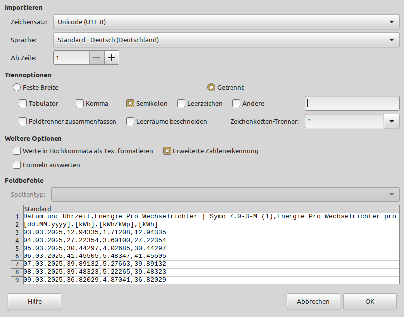

Hier mal ein Beispiel für eine csv-Datei, die ich regelmäßig öffne. Zunächst kann es so aussehen:
Bildschirmfoto vom 2025-03-29 12-51-40.png (61.37 KiB) 3035 mal betrachtet
Wie du siehst, ist die Spaltentrennung falsch und die Zahlen sind mit Dezimalpunkt dargestellt.

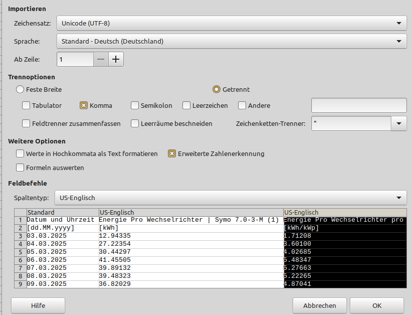

Daher muss
1. als Trennoption das Komma eingestellt werden (dann sind die Spalten schon mal richtig da)
2. wenn du auf die Spaltenköpfe (unterhalb von Feldbefehle) klickst, kannst du auch deren Format einstellen, hier US-Englisch
Bildschirmfoto vom 2025-03-29 12-52-27.png (71.46 KiB) 3035 mal betrachtet
und schon werden die Daten wie gewünscht importiert/geöffnet.

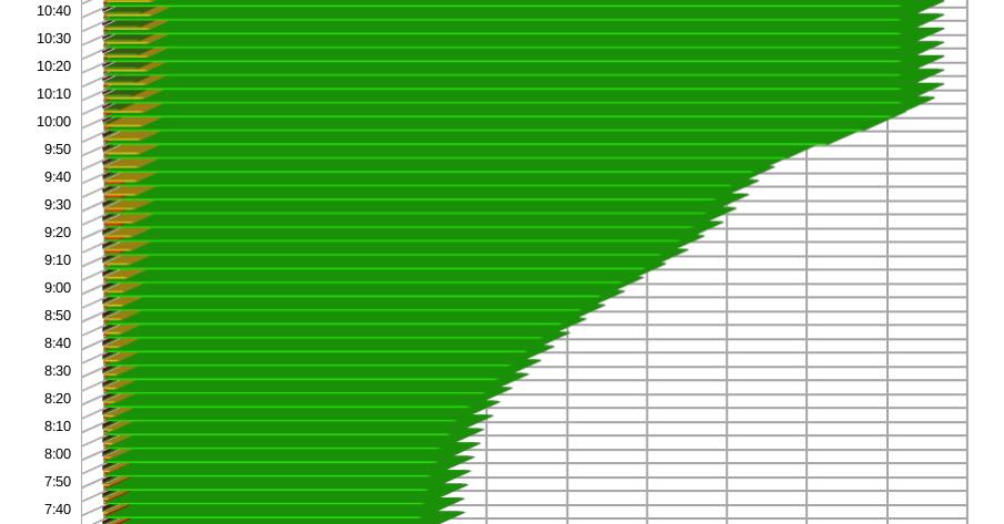

Ich versuche mal ein Bild zu übertragen
das sollte viel mehr werden, ist aber zu groß.
Es fehlt die Legnede und die unterste Wertereihe.
Aber da kam ich mit dem Bild nicht hin.
gruss
