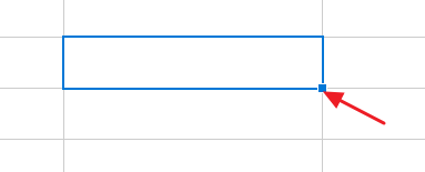

Das erste Feld einfach (rechts unten am Anfasser) nach unten kopieren/ziehen.
2025-04-07 16 31 37.png (2.04 KiB) 2943 mal betrachtet

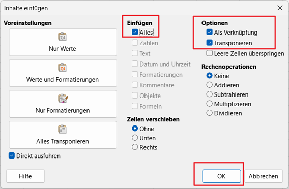

Kopiere die Daten oder darüber hinaus und füge sie über Strg+Umschalt+V mit folgenden
Optionen in der Zielzelle ein.
2025-04-07 16 47 23.png (61 KiB) 2938 mal betrachtet

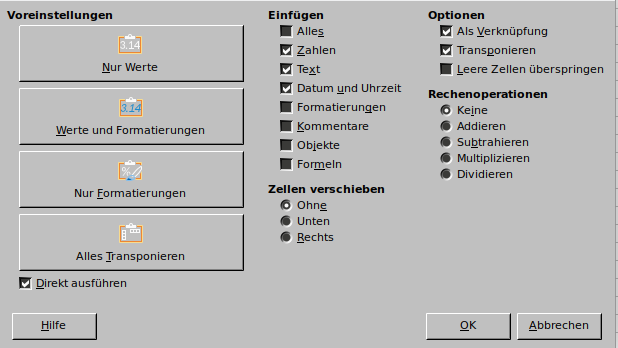

Inzwischen habe ich es geschafft die Optionen derZielzelle - wie von Dir angegeben - einzustellen. Siehe hier: Bild
Nach Klick auf OK finde ich in der Zielzelle =$'52 Wochen'.$A$7 und damit den Wert, der in der Zelle A7 der Ursprungszelle steht. Dort soll aber der Wert aus Zelle B7 stehen.
Anbei: 52 Wochen ist der Name der Tabelle.
Ich vermesse auch irgendwo den Schritt nach rechts bzw plus 1 oder so.
Vielen Dank für Deine Mühe.
P.S. das Bild bekomme ich nicht geladen
Re: Den Inhalt des nächsten Feldes aus einer anderen Tabelle holen
Beitrag von Mondblatt24 » Mo 7. Apr 2025, 19:20
Werner_7 hat geschrieben: ↑
Mo 7. Apr 2025, 18:46
Dann mache ich das für dich.

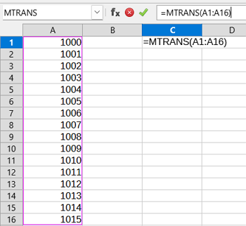

Wenn du es mit copy & Paste Special nicht hinbekommst, kannst du es auch mit der Funktion MTRANS() realisieren.
2025-04-08 05 07 05.png (31.22 KiB) 2884 mal betrachtet
