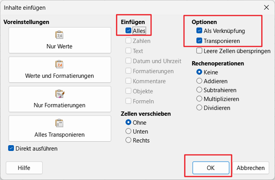

Kopiere die Daten oder darüber hinaus und füge sie über Strg+Umschalt+V mit folgenden
Optionen in der Zielzelle ein.

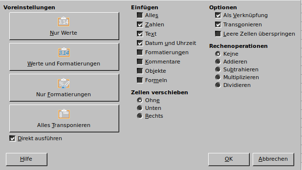

Inzwischen habe ich es geschafft die Optionen derZielzelle - wie von Dir angegeben - einzustellen. Siehe hier: Bild
Nach Klick auf OK finde ich in der Zielzelle =$'52 Wochen'.$A$7 und damit den Wert, der in der Zelle A7 der Ursprungszelle steht. Dort soll aber der Wert aus Zelle B7 stehen.

Dann mache ich das für dich.

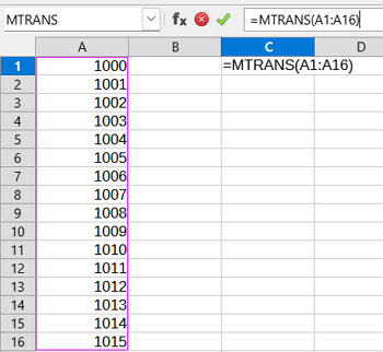

ich kann nur vermuten, dass du nicht den ganzen Datenbereich kopiert und anschließend eingefügt hast.
Wenn du es mit copy & Paste Special nicht hinbekommst, kannst du es auch mit der Funktion MTRANS() realisieren.
2025-04-08 05 07 05.png (31.22 KiB) 2896 mal betrachtet
