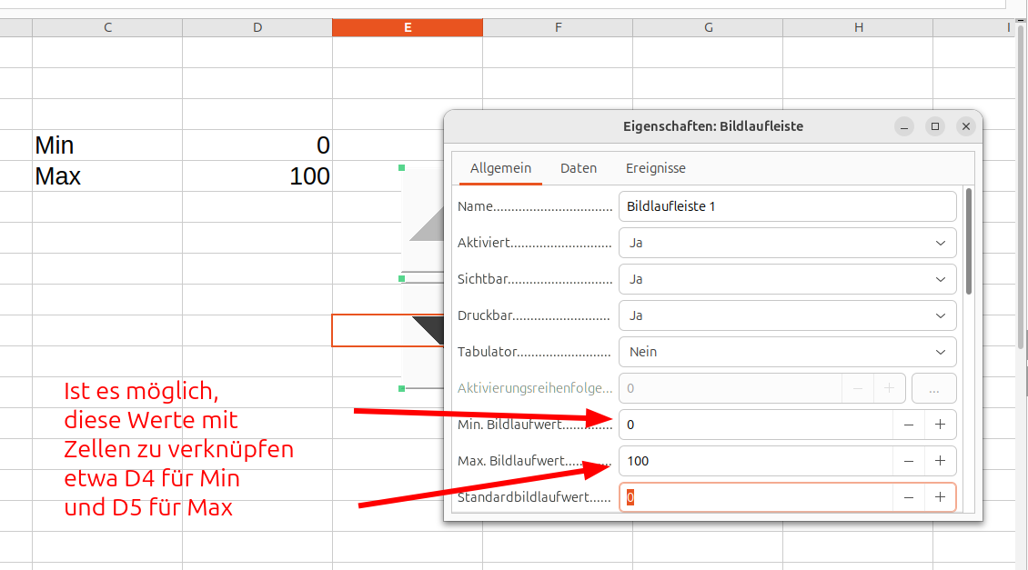

Hey in die Runde,
kann ich beim aktiven Steuerelement (Bildlaufleiste) den MIN/MAX Wert mit einer Zelle verknüpfen?
Wenn ja, wie?
Danke für Eure Hilfe

das ist unter Daten möglich.

Er will ja die mit Pfeilen versehenen Eigenschaften Min und Max mit Zellinhalten aus D4 und D5 füllen.
Die gleiche Frage stellte er in einem Excel-Forum.
Dort antwortete ich ihm, dass das nur mit einem Ereignismakro geht.
Dies dürfte in Calc ähnlich sein.
