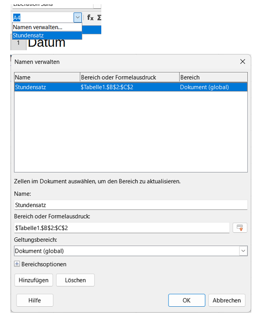

Beitrag von Mondblatt24 » Do 1. Mai 2025, 12:02
Hallo Pit,
Do 1. Mai 2025, 10:23
was sind "benannte Bereiche"
in diesem Fall:
2025-05-01 11 51 09.png (56.9 KiB) 3235 mal betrachtet
siehe auch Video, LibreOffice Hilfe

Beiträge: 3298
Re: Fehler in Calc? - Rechnen mit Namen
Beitrag von Pit Zyclade » Do 1. Mai 2025, 12:33
Oha! Also unter dem Menü Tabelle... DANKE!
Dafür habe ich den Fehler gefunden. Man muß den benannten Bereich "Stundensatz" beschränken auf $Tabelle1.$B$2
und schon geht es gut!
Beitrag von Mondblatt24 » Do 1. Mai 2025, 12:36
das war ja nicht die Frage, sondern
D-APP hat geschrieben: ↑
Do 1. Mai 2025, 09:28
Wo liegt mein Fehler (s. Anhang)?
meine Antwort darauf:
Do 1. Mai 2025, 09:39
Dein benannter Bereich erstreckt sich über 2 Zellen.
