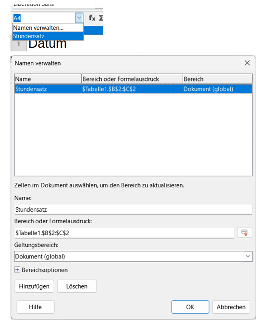

Re: Fehler in Calc? - Rechnen mit Namen
Verfasst: Do 1. Mai 2025, 12:02
Hallo Pit,
Do 1. Mai 2025, 10:23
was sind "benannte Bereiche"
in diesem Fall:
2025-05-01 11 51 09.png (56.9 KiB) 3247 mal betrachtet
siehe auch Video, LibreOffice Hilfe
Verfasst: Do 1. Mai 2025, 12:27
von Helmut_S
Hallo, es klappt auch, wenn du nur B2 als "Stundensatz" benennst und erst hinterher B2 mit C2 verbindest.
Verfasst: Do 1. Mai 2025, 12:33
von Pit Zyclade
Oha! Also unter dem Menü Tabelle... DANKE!
Dafür habe ich den Fehler gefunden. Man muß den benannten Bereich "Stundensatz" beschränken auf $Tabelle1.$B$2
und schon geht es gut!
Verfasst: Do 1. Mai 2025, 12:36
das war ja nicht die Frage, sondern
D-APP hat geschrieben: ↑
Do 1. Mai 2025, 09:28
Wo liegt mein Fehler (s. Anhang)?
meine Antwort darauf:
Do 1. Mai 2025, 09:39
Dein benannter Bereich erstreckt sich über 2 Zellen.
Verfasst: Do 1. Mai 2025, 14:16
von Pit Zyclade
Lieber Peter (Mondblatt24)
Mein Nachvollzug sollte gar keine Kritik/Abwertung deiner Mitteilung sein. Im Gegensatz, ohne deine Antwort auf meine (vielleicht zu oberflächliche) Frage hat mich doch weitergebracht auf dem Wege, eure Gedanken nachzuvollziehen.
Aber meine Gedanken sind auch nicht falsch. Einer der Schlauen (habe schon Namensprobleme seit meiner Kindheit und natürlich jetzt zunehmend im Alter) meinte ja, dass man den Namensbereich erst festlegen könne und danach B2:C2 verbinden. Mein Weg war aber, dass man den bereits vergebenen Namensbereich editieren kann, also nachträglich beschränken kann. NATÜRLICH ist die VERBINDUNG der Zellen die URSACHE, was du richtig gleich genannt hast.
