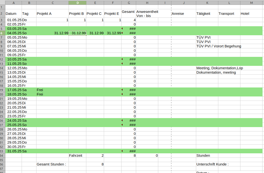

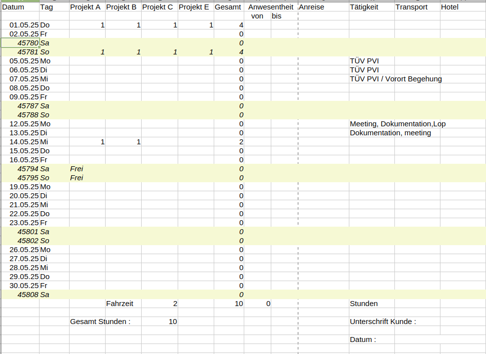

ich versuche einen Arbeitsnachweis/Stundenzettel zu erstellen. Dabei ist in der ersten Spalte das Datum, in der nächsten der Tag, dann folgen 4 Spalten in der Zahlenwerte der geleisteten Stunden eingetragen werden und dann eine Spalte mit den addierten Werten. Ich habe mir über die Bedingte Formatierung, die Zeilen der Wochenenden grün markiert. Das hatte zur Folge, das an diesen Tagen das Datum in eine 5 Stellige Zahl verwandelt wurde. Wenn ich nun auch noch in der bedingten Formatierung als Zahlenformat Datum angebe, erstellt calc in den Zeilen alles als Datum. Gibt es einen Trick das Umwandeln der Zahlen zu verhindern?

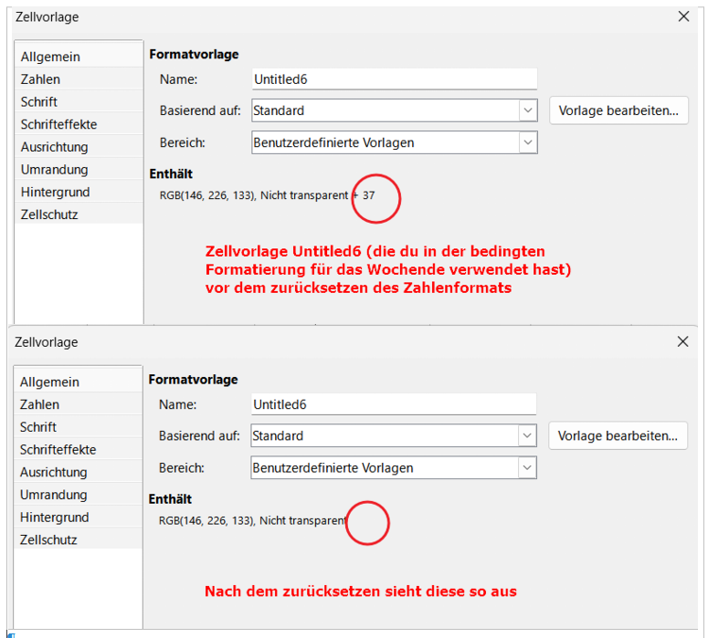

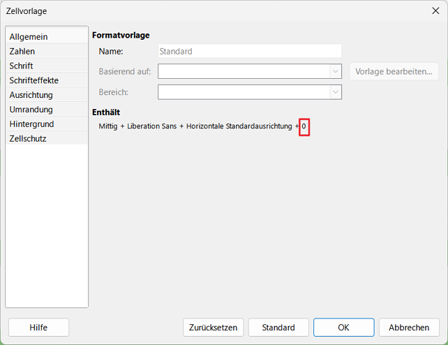

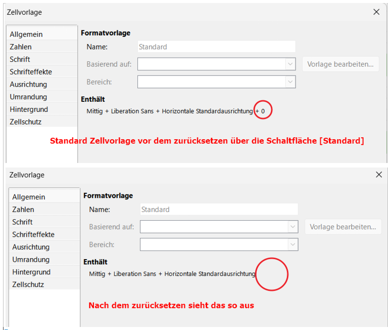

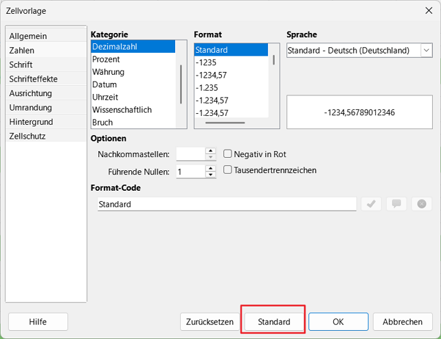

Bereinigst du das, mit klick auf die Schaltfläche "Standard" im Register Zahlen sollte es wieder funktionieren.
Und nicht vergessen, in der Zellvorlage für das Wochenende das Zahlenformat ebenfalls zurückzusetzen.
weil der Zellvorlage-Standard in der Beispieldatei ein Zahlenformat zugeteilt ist.

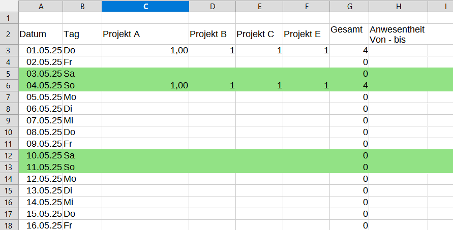

@redeagle ich denke, die Datei die du angehängt hast, hat alle Bedingungen erfüllt . Nur wenn ich sie einlese, dann habe ich dasselbe Ergebnis wie bei meiner Eröffnungsfrage. Ich denke mein Version formatiert es automatisch. Siehe Bild!
@Mondblatt24 ich erreiche mit deinem Hinweis , das die eingetragenen Stunden jetzt als Zahl ausgewiesen werden, dafür wird das Datum als 5 stellige Zahl ausgewiesen. Wenn ich das als Datum in dein Eigenschaften einstelle, dann werden die Zahlen in den markierten Stundenspalten als Datum ausgewiesen. Also genau umgekehrt.

- Beiträge: 3682
Re: Bedingte Formatierung mehrerer Spalten mit unterschiedlichen Nummerformaten
Es ist also nichts mehr da, was die bestehenden Zahlenformate der Zellen beeinflussen könnte!
und ich bekomme Folgendes, wenn ich die oben beschriebenen Schritte ausführe:
