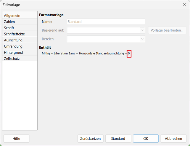

weil der Zellvorlage-Standard in der Beispieldatei ein Zahlenformat zugeteilt ist.
2025-05-15 05 26 04.png (50.23 KiB) 1911 mal betrachtet

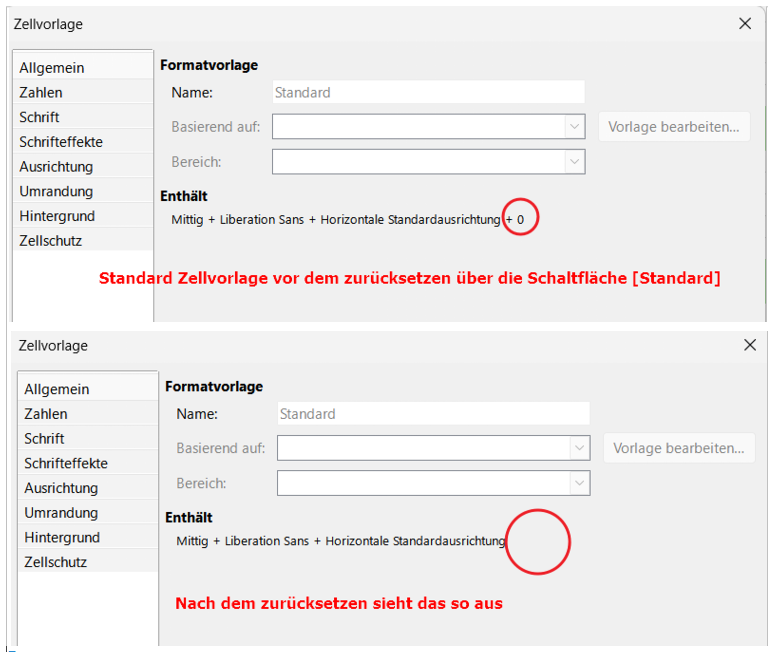

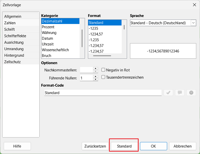

Bereinigst du das, mit klick auf die Schaltfläche "Standard" im Register Zahlen sollte es wieder funktionieren.

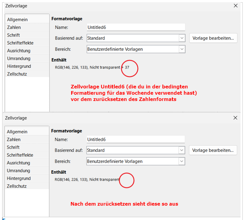

Und nicht vergessen, in der Zellvorlage für das Wochenende das Zahlenformat ebenfalls zurückzusetzen.

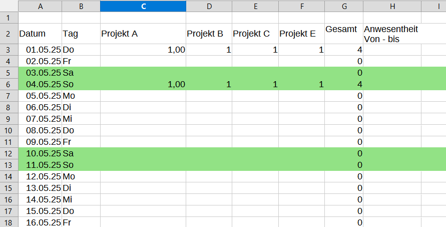

@redeagle ich denke, die Datei die du angehängt hast, hat alle Bedingungen erfüllt . Nur wenn ich sie einlese, dann habe ich dasselbe Ergebnis wie bei meiner Eröffnungsfrage. Ich denke mein Version formatiert es automatisch. Siehe Bild!
@Mondblatt24 ich erreiche mit deinem Hinweis , das die eingetragenen Stunden jetzt als Zahl ausgewiesen werden, dafür wird das Datum als 5 stellige Zahl ausgewiesen. Wenn ich das als Datum in dein Eigenschaften einstelle, dann werden die Zahlen in den markierten Stundenspalten als Datum ausgewiesen. Also genau umgekehrt.

und ich bekomme Folgendes, wenn ich die oben beschriebenen Schritte ausführe:
2025-05-15 14 52 28.png (22.68 KiB) 1854 mal betrachtet
2025-05-15 15 01 43.png (119.88 KiB) 1854 mal betrachtet
2025-05-15 15 09 05.png (141.01 KiB) 1849 mal betrachtet
Es ist also nichts mehr da, was die bestehenden Zahlenformate der Zellen beeinflussen könnte!
