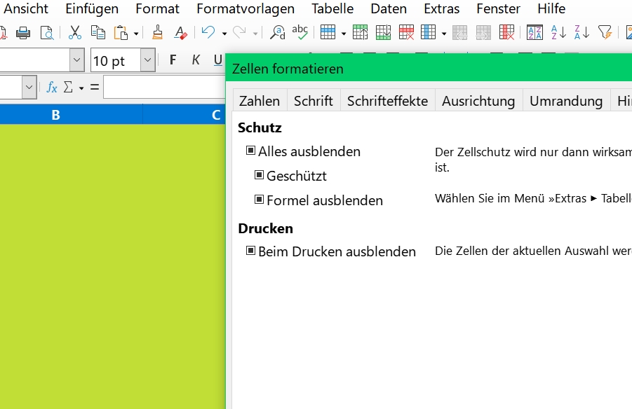

Ich stelle den Zellschutz für Zellen in die ich was eingeben will z.B wie in Bild 1 ein.
So sieht der Zellschutz aus wenn die Datei sichere
Bild 1.jpg (250.3 KiB) 731 mal betrachtet
Wenn ich die Datei später wieder öffne, sieht der Zellschutz wie in Bild 2 aus.
So sieht der Zellschutz aus wenn ich die Datei erneut öffne.
Bild 2.jpg (118.3 KiB) 731 mal betrachtet

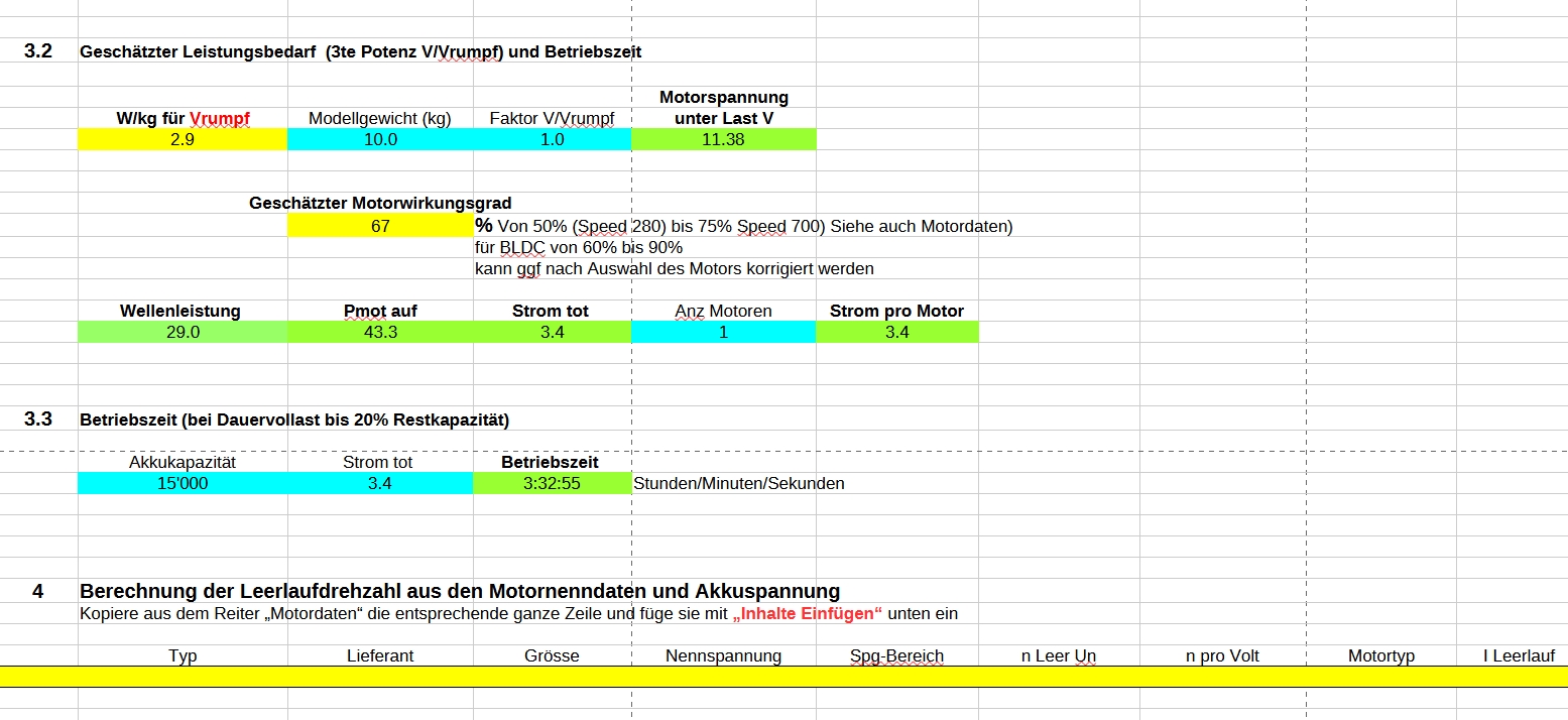

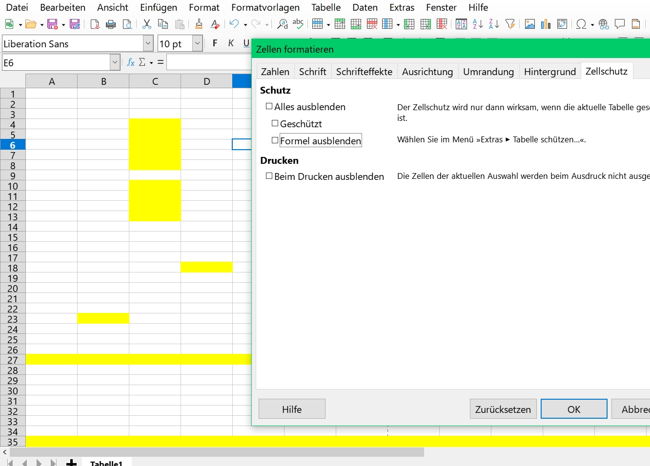

Es sind zur Hauptsache Zellen betroffen bei denen ich die ganze Zeile zur Eingabe (also ungeschützt) belassen möchte (siehe z.B Bild die gelben Zellen im Bild "Rechner 1".
bei den gelben Zellen ändert der Zellschutz von &quot;ungeschützt&quot; auf eine mir unbekannte Option,
bei den gelben Zellen ändert der Zellschutz von "ungeschützt" auf eine mir unbekannte Option,
Ich kann dann da keine Daten mehr eingeben.

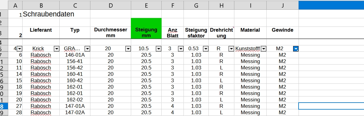

Aber auch in meinen Datensammlungen kann ich plötzlich die Filter nicht mehr verwenden. Im Blattschutz (oder Dateischutz) fehlt dann einfach die Option (Filter verwenden(erlaubt)).
Filter nicht mehr verwendbar!
In den älteren Versionen habe ich keine solche Probleme.
