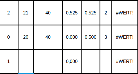

Guten Morgen, ich war voreilig.
Ich hatte die Formeln aller Zellen angepasst, die Ergebnisse stimmen, aber
der beschriebene Fehler (Dateianhang) erscheint weiterhin, sowie ich Zahlen aus der Tabelle lösche.
Sind alle Zellen befüllt, verschwinden die Fehlermeldungen.
Ich verstehe auch nicht, dass der Fehler nicht in allen "Platz" Zellen auftaucht, ich finde keine Logik.
Die oben angehängtenn Dateien gelten noch.
Ich bitte um Hilfe.
Vielen Dank - Gruß Data
Re: Finde den Fehler nach Spaltenerweiterung(#Wert!) trotz Detektiv nicht
Verfasst: Mi 4. Jun 2025, 13:08
von HeritzP
der #Wert Fehler entsteht, wenn Felder nicht ausgefüllt sind, die zur Berechnung notwendig sind.
Das ist auch bei dem Original so.
Bildschirmfoto vom 2025-06-04 13-04-26.png (8.99 KiB) 3931 mal betrachtet
Den Fehler kann in LibreOffice einfach mit WENNFEHLER() abgefangen werden.

Re: [GELÖST]Finde den Fehler nach Spaltenerweiterung(#Wert!) trotz Detektiv nicht
Verfasst: Do 5. Jun 2025, 08:27
von HeritzP
für AA10.
=WENNFEHLER(WENN(R10="";0;R10+(V11/1000)+(V10/10)+(S10/100000));0)
