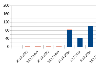

Ich verwende eine Tabelle, um ein Diagramm zu erstellen.
Diese Tabelle holt sich mittels Matrixformeln Daten aus einer anderen Tabelle.
Die Matrixbereiche sind weiter gespannt, als bereits Daten vorhanden sind, um spätere Dateneingaben (halb)automatisch zu erfassen.
Ich gestalte das Diagramm ebenfalls so, dass ich genug "Puffer" als Datenbereich vorgebe (also für spätere Datenzugänge).
Ich möchte aber nur die Daten/Balken/Werte von den Zellen angezeigt bekommen, wo auch Werte drin sind (nicht die Matrixformeln)?
Es werden alle Zellen aus dem (vergrößert vorgegebenen) Datenbereich ausgewertet und in der Grafik (leer) angezeigt - sowohl die Zellen, die keine Werte enthalten, aber die Indexformel als auch von die ganz leeren Zellen, in denen gar nix steht.
In den Optionen beider hier vorhandener Datenreihen ist korrekt ausgewählt: Fehlende Werte [x] Lücke lassen.
Was ist die Ursache - bzw. wie bekomme ich das so hin, dass nur die Zellen ausgewertet und im Diagramm dargestellt werden, in denen ein Wert steht (keine Formel, keine leeren Zellen).

ohne Beispieldatei kann ich nur vermuten.
Da in den "lleren" Bereichen das Datum 31.12.1989 ausgewiesen wird, ist zu vermuten, dass in den Zellen eine Null steht oder des der Inhalt der Zelle als 0 gewertet wird. Wenn du die Formel so änderst, dass "" (nichts) drin steht werden die Datumswerte weg sein. Die Anzeige der leeren Bereiche im Diagramm bleibt aber bestehen.
Ich wüßte nicht, dass das zu ändern ist.

schade.
Das wäre hier in diesem/meinem Fall kein echter Beinbruch und ich kann mich darauf einstellen und den Bereich eben manuell erweitern.
Aber es wäre halt schön, wenn es mit dieser "Halbautomatik" funktionieren würde...
