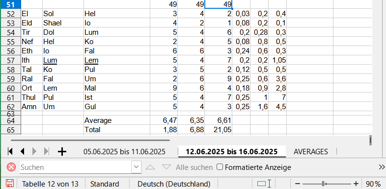

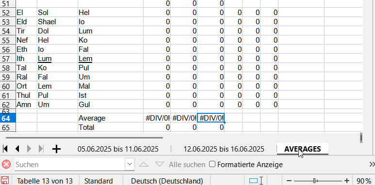

Ich habe so eine Calc-Datei, bei der ich alle paar Tage / Wochen ein Tabellenblatt hinzufüge und Zahlen erfasse, also soviel davon und soviel davon.
Dann als letztes Tabellenblatt möchte ich den Durchschnitt ermitteln.
Frage: gibt es in LibreOffice eine Funktion, die sagt, für Zelle G64 nimm bitte von allen vorherigen Blättern die G64's und zähle diese zusammen bzw. teile diese Zahl durch die Anzahl Blätter?
Oder ist das leider nicht möglich, weil dann müsste ich jedes mal bei einer weiteren Erfassung die Formel/n um diese neue Tabelle erweitern?
Ich habe mal zwei Screenshots angehängt. Evtl. gehts ja auch anders.
Danke schonmal und viele Grüße

IMHO nur ein Tabellenblatt verwenden und die Datensätze mit einem Datum versehen, dann ist die Auswertung wesentlich einfacher.
Möglicherweise sogar ohne irgendwelche Formeln über eine Pivot-Tabelle.
