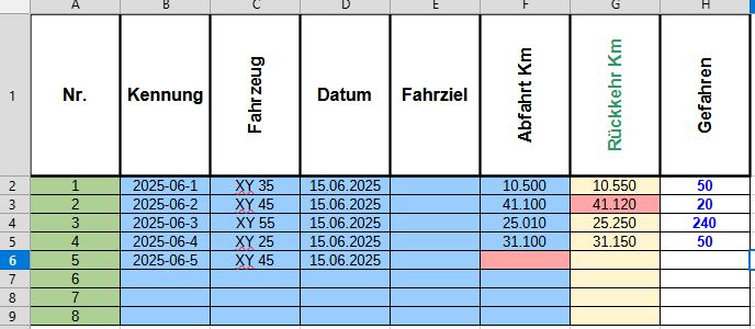

folgendes Problem:
Ich erstelle eine Liste für verschiedene Fahrzeuge.
Hier wird unter anderem Anfangs-km und End-km eingetragen.
Ist es möglich, dass ich mittels Formel den Anfangs-km-Stand bei Eintragung des gleichen Nummernschilds, automatisch den End-km-Stand vom Vorgänger eintrage?
Beispiel:
Fahrzeug XY 45 wird im Pull-Downmenü ausgewählt, die Formel zieht sich dann automatisch den End-km-Stand vom letzten Benutzer als Anfangs-km-Stand. Und dann sollte dies bei allen (ca 10 ) Fahrzeugen funktionieren.
Die Formel müsste also prüfen, wo die letzte Zeile mit dem jeweiligen Fahrzeug ist und dann den End-km-Bestand erfassen und in der aktuellen Zeile als Anfangs-km-Stand ausgeben.
Wie gesagt, das hatten wir alles mittels Makro gelöst - diese sind jetzt verboten.
Gibt es irgendwo eine Webseite, die das Erstellen von Formeln verständlich erklärt?
Danke für die Hilfe!

Guten Morgen
versuche es mal mit folgender Formel ab F3 zum kopieren nach unten.
In F2 kann die Formel nicht funktionieren weil es erst ab F3 was zu bewerten gibt.
=WENN(ZÄHLENWENN($C$2:C2;"="&C3)*(C3<>"");MAXWENNS($G$2:$G2;$C$2:C2;"="&C3);"")
Gruß Holger

ja, klingt logisch - die Datei ist im Anhang.
Dass die ersten Eintragungen nicht funktionieren ist klar, es fehlt ja der Anfangs-km-Stand.
Könnte man die Formel so verändern, dass man rechts bei den Daten am Monatsanfang einen Anfangs-km-Stand eingeben könnte?
Vielen, vielen Dank für die Hilfe!
