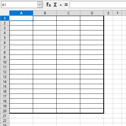

Ich habe öfter den Fall dass ich Umrandungen verschiedener Breiten auf die selbe Auswahl erstellen will - beispielsweise soll A1:D20 innen mit haarfeiner und der äußere Rand mit breiter Umrandung versehen werden.
Bis jetzt hab ich nur die unbefriedigende Lösung, das ich erst die inneren Linien erstelle und mit OK abschließe und dann die ganze Prozedur mit der breiten Umrandung nochmal mache.
Da gibts doch sicher eine Möglichkeit, das in einem Arbeitsgang zu erledigen, aber wie?
Ich denke ja:
⇒rechts-klick ⇒ Zellen formatieren ⇒ Umrandung ⇒ Voreinstellungen: (zweite von rechts »äussere und alle inneren…«)
tätige die Einstellungen für die inneren Linien!
danach wechseln auf (rechte Schaltfläche »äussere Linie ohne innere Linien« )… ändere die Linienstärke… fertig!

Ich habs bis jetzt umgekehrt gemacht - erst die Linienstärke eingestellt dann gewählt, worauf die angewendet werden soll.
Deine scheint zu funktionieren - aber nur bis man OK klickt. Das Ergebnis ist bei mir nur die äußere Umrandung - ohne innere Linien.
Die rechte Schaltfläche (mit den blauen inneren Linien) scheint die inneren Linien wieder zu löschen ?

Ja … merke ich auch gerade … das würde ich als bug einstufen?
Würgaround: zuerst die äusseren Linien einstellen… dann explizit auf den »Kreuzungspunkt« der inneren Linien klicken… Breite einstellen … ok!

Danke Karolus - so funktioniert's
