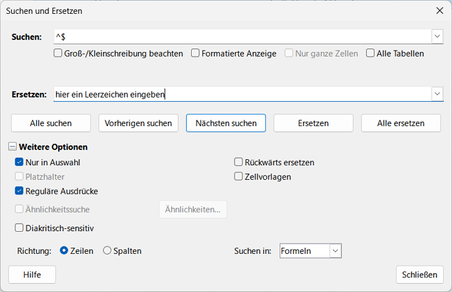

Beitrag von Mondblatt24 » Fr 25. Jul 2025, 07:39
Ich würde kurzerhand Leerzeichen in die leeren Zellen im Quellbereich einfügen.
Und damit man das nicht Zelle für Zelle tun muss, verwendet man Suchen & Ersetzen.
Den entsprechenden Bereich (im Beispiel E2:M9), wo Leerzeichen eingefügt werden sollen, markieren.
Dann Bearbeiten → Suchen & Ersetzen aufrufen und folgendes eingeben.
2025-07-25 07 38 32.png (74.4 KiB) 3337 mal betrachtet
