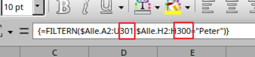

ich habe eine Tabelle (Alle) mit Adressdaten von Vereinsmitgliedern. Die Adressen sind diversen Betreuer zugeordnet. (Spalte H "Bezirk")
Jetzt habe ich eine neue Tabelle erstellt in den Ich die Adressen entsprechend Spalte H filtern kann.
Dazu nutze ich die Funktion =FILTERN,
=FILTERN($Alle.A2:U301;$Alle.H2:H301="Peter")
bekomme aber kein Ergebnis sondern Fehler:504 Laut Libreoffice Fehlercodetabelle
"Fehler in der Parameterliste/ Der Funktionsparameter ist nicht gültig, beispielsweise Text anstelle einer Zahl.
Was mache ich falsch? Spalte H ist als Text formatiert.
Anhang: Erste Bild mit Funktion FILTERN, zweite Bild ist die Ursprungstabelle (Alle)

kcn hat geschrieben: ↑
Do 4. Sep 2025, 15:43
Re: "gelöst" Funktion =FILTERN bekomme immer Fehler:504
Verfasst: Do 4. Sep 2025, 15:58
von kcn
Stimmt, Danke!
Wie war das noch mit den Wald vor lauter Bäumen ...
