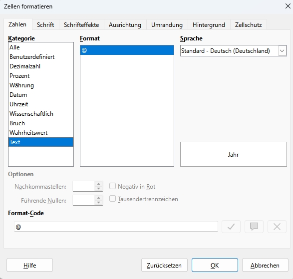

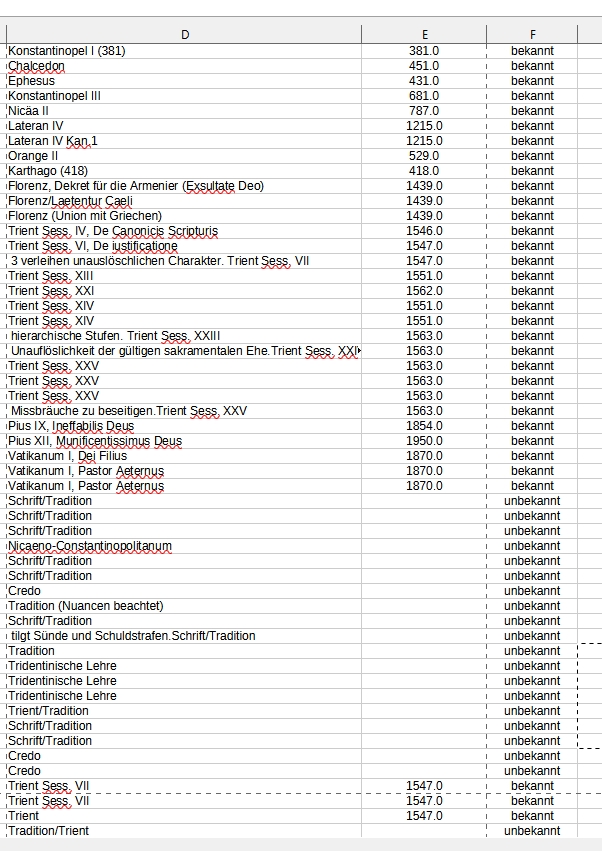

Ich habe eine Tabelle mit einer solchen Spalte.
In der haben die Jahreszahlen eine Nachkommastelle mit Null.
so 1770,0
Deshalb lässt die sich auch nicht sortieren.
Ich habe die auch auf Text formatiert, ohne Erfolg.

du hast keine Dezimalzahlen mit einer Nachkommastelle mit Null, also 1770,0 sondern du hast 1770.0 (mit Punkt dazwischen) und das ist (standardmäßig im Deutschen) keine Zahl, sondern Text.

Du kannst auch folgendes machen:
Spalte oben anklicken, also auswählen.
Strg - Alt - F
bei Suchen .0 eingeben
bei Ersetzen nichts.
Das eliminiert dir die Nullen.

Danke @blende8
das ist aber kompliziert.
Jetzt ist die Spalte auch sortiert.
