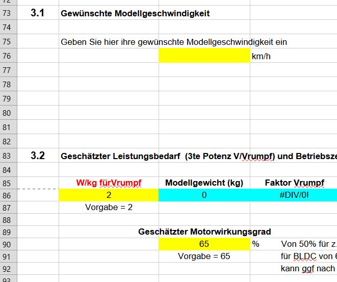

Hallo Zusammnen
Hier ein kleiner Ausschnitt aus meinem Antriebsrechner .
das Blatt ist geschützt bis auf die gelben Eingabefelder.
Gebe ich nun in Feld C76 etwas ein und bestätige mit Enter, so springt der Cursor auf das nächste Feld in derselben Spalte, also ins Feld C90. D.h der Sprung erfolgt immer innerhalb der Spalt. Das ist mancherorts unschön, weil der Cursor dann so weit weiter springt das das nächste logische Eingabefeld aus dem Bildschirm "weggescrolt" wird.
Ich möchte, dass mir der Cursor einfach ins darunterliegende Feld (im Bild C77) springt, oder, wenn schon, ins nächste zeilenorientierte Eingabefeld, also B86 springt.
Gibt es da eine passende Einstellmöglichkeit?
Auch hier schon mal vielen Dank für eure Hilfe
Grüsse Heinzi
Grüsse Heinzi

Vermutlich nicht, aber es gibt die Cursortasten.Aufdienasefliegen hat geschrieben: ↑Fr 14. Nov 2025, 16:37Gibt es da eine passende Einstellmöglichkeit?

Moin!
Ohne dies nachzustellen:
Ich würde Tab statt Enter empfehlen.
(von C76 zu B86)
Gruß Ralf
(von C76 zu B86)
Gruß Ralf

Ich würde zuerst mal die sinnlosen »leeren« Bereiche rausschmeissen und die »Eingabe«-zellen fortlaufend in einer Spalte einpflegen.

Guten abend Zusammen
Danke nochmals allen, Gruss
und Tschüss.
Die Sache ist halt die, dass es in Excel funktioniert. Und da die beiden Dateien mittlerweile recht umfangreich sind und ich gerne eine Excel und eine Libre Office Datei der Schiffsmodellbaualgemeinheit zur Verfügung stellen möchte, artet das gerade etwas in Arbeit aus. Aber da komme ich wohl nicht drum rum.
Das werde ich mir auch beherzigen.
