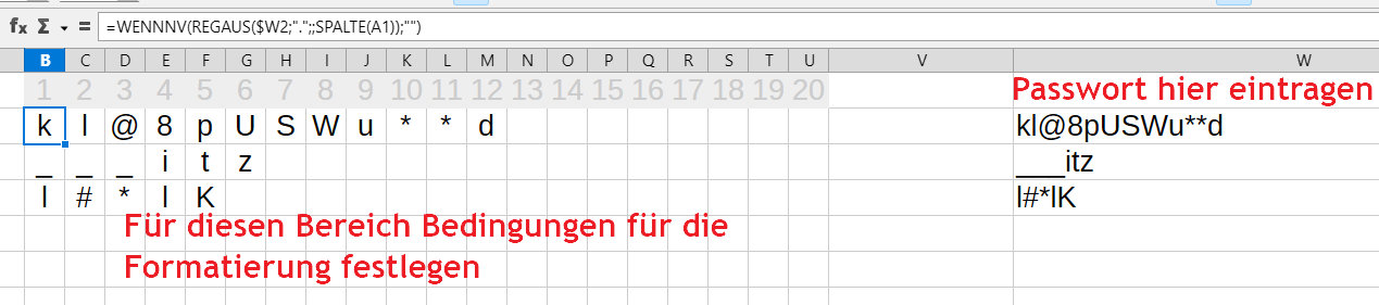

ich habe mir wieder einmal ein Problem gebastelt. Und zwar möchte ich in einer Zelle, die ein Passwort enthält, z.B.: "123__Abc", eine spezielle Formatierung anwenden. Zahlen, Sonderzeichen, Text groß, Text klein sollen unterschiedliche Farben beziehungsweise Fett oder kursiv zur besseren Unterscheidung erhalten. Ist so etwas überhaupt möglich?
Einfach bis unmöglich

wenn jedes Zeichen eine eigene Zelle hat, ja.

Moin!
Ich würde mittels singulärer Formel spillen.
Aufbauend auf Peter:
=REGAUS(W2;".";;FOLGE(;LÄNGE(W2)))
Oder mittels TEIL():
=TEIL(W2;FOLGE(;LÄNGE(W2));1)
Gruß Ralf

Hallo Peter,
irgendwie ist meine erste Antwort verschwunden, also noch einmal.
Die Spaltenaufteilung funktioniert so weit, aber dann klappt es nicht mit dem Formatieren. Anbei eine Datei.
Gruß Jürgen

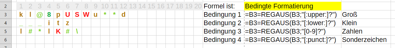

Re: spezielle Formatierung
Hallo Peter,
Mann oh Mann, das war die falsche Datei, hier die richtige
Hallo Jürgen,
dir ist aber klar das nur die separaten Zellen entsprechend nach Groß- und Kleinschreibung, Sonderzeichen und Zahlen formatiert werden können?
B3=REGAUS(B3;"[:upper:]?")
B3=REGAUS(B3;"[:lower:]?")
B3=REGAUS(B3;"[0-9]?")
B3=REGAUS(B3;"[:punct:]?")Win 11 (x64) ▪ LO 26.2.6.3 (x64) ▪ AOO Portable 4.1.16

Hallo Peter,
hervorragend: das wars. Prima!
Auch an Ralf, die beiden Formeln sind perfekt.
Danke euch beiden
