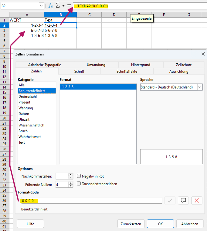

Oder vielleicht mit einer zweiten Spalte, die die Zahl mit dem Befehl TEXT() umwandelt, etwa so:
Ein .csv-Export sieht dann so aus, wenn man beim Export "Zellinhalte wie angezeigt" abwählt:
Wählt man "Zellinhalte wie angezeigt" an, dann sieht die .csv so aus:
