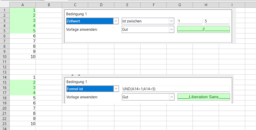

Habe beispielsweise eine Tabelle mit einer Zahlenreihe von B1=1 bis B10=10 und möchte jetzt die
Bedingte Formatierung Zellwert ist zwischen 1 und 5
mit der Formatvorlage gut versehen.
Aber so einfach geht das mit 1 ... 5 nicht. Wie ist da die korrekte Formulierung?

Re: Bedingte Formatierung: Zellwert ist zwischen ...
Verfasst: Mo 8. Dez 2025, 14:28
Mo 8. Dez 2025, 14:05
Ob das einschließlich 1 und 5 angezeigt werden soll, musst du selber entscheiden.
2025-12-08 14 24 05.png (53.16 KiB) 5515 mal betrachtet

Ich hab keine Idee was du falsch machst, bei mir funktionierst sowohl im »vollständigen BF-dialog mit:
Zellwert ist zwischen 1 … 5 ⇒ gut
und auch in »schnell« ⇒Format⇒Bedingte Formatierung⇒Bedingung⇒Zwischen⇒1…5 ⇒gut
Verfasst: Mo 8. Dez 2025, 15:44
von Pit Zyclade
Hallo, Experten,
Ihr habt euch so viel Mühe gegeben.
Aber warum es bei mir (vor meiner schriftlichen Aufgabenstellung) nach vielen Versuchen nicht geklappt hat, ist kaum erklärbar.
Das Übel war, dass die Maske nach ist zwischen nur ein (!) Feld mir bot. Deshalb habe ich gesucht, auch in der Onlinehilfe, wie wohl die Formulierung oder Formel gestaltet werden müßte...
Nun hat Mondblatt24 mir klar gezeigt, dass da zwei Felder folgen müssen.
Und als ich jetzt nochmal den Gang gegangen bin, siehe da, auch bei mir folgen zwei Felder. So war alles einfach und logisch.

Re: [gelöst] Bedingte Formatierung: Zellwert ist zwischen ...
Verfasst: Mo 8. Dez 2025, 19:27
von Pit Zyclade
Hi karolus@
Leider nein. Aber ich bin mir sicher. Ich habe mir eine Erklärung gemacht, aber noch nicht experimentell geprüft:
Es war vorher eine Bedingung größer als mit nur einem Feld und habe damit rumexpeimentiert. Offenbar hat man die zwei Felder erst/nur wenn man löscht und dann neu Zellwert ist zwischen aufruft.
Aber ich war im Stress und konnte nicht weiter rumspielen...
