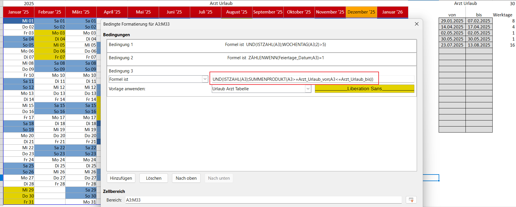

Ein Beispiel:
2025-12-13 11 36 42.png (84.03 KiB) 2768 mal betrachtet
Willst du es ganz genau, lade deine Datei (ohne vertrauliche Daten) hier hoch.
PS: Falls das Bild zu klein ist, um etwas zu erkennen, öffne es in einem neuen Tab.
