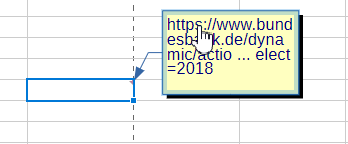

Da ich meinen Fehler bemerkt habe und die Antwort inzwischen gelöscht ist, füge ich sie hier noch einmal ein, damit das Zitat nicht ins Leere läuft.
Ich öffne den Kommentar mit Strg+Alt+C, erscheint dann der Hand-Cursor im Kommentar kann mit Strg + linker Maustaste der Link geöffnet werden.
2025-12-31 12 02 35.png (4.65 KiB) 2730 mal betrachtet

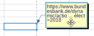

kk_in_zdf hat geschrieben: ↑
Di 30. Dez 2025, 10:30
wird das Kommentarfeld geschlossen.
Das passiert bei mir auch, wenn ein anderer Cursor als der Hand-Cursor angezeigt wird.
2025-12-31 13 27 11.png (4.06 KiB) 2721 mal betrachtet
Ansonsten öffnet sich per rechts-klick das Kontextmenü.
