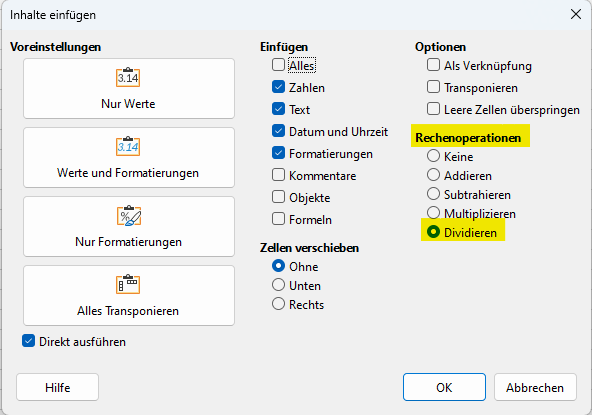

es gibt noch eine Möglichkeit das Ganze ohne Formeln, quasi an Ort und Stelle zu berechnen.
  • 1000 in eine Zelle schreiben
  • die Zelle markieren, STRG+C
  • Die Zellen markieren, deren Wert durch 1000 geteilt werden soll
  • STRG+UMSCHALT+V wie folgt einstellen:
    OK
  • Umgerechnete Zellen als Dezimalzahl mit einer Nachkommastelle formatieren
Geht auch per Makro, siehe Datei anbei.
EDIT: Bei mir funktioniert das Makro leider nur dann, wenn ich den Einfügen-Dialog vorher einmal auf "Dividieren" eingestellt habe
