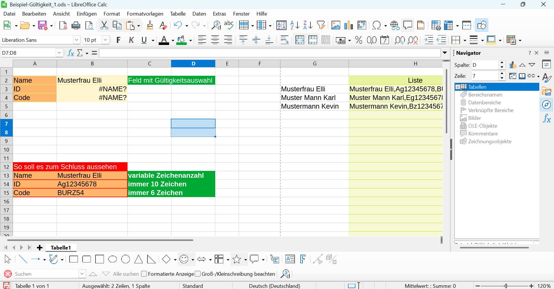

danke für deine Hilfe.
Deine angehängte Datei funktioniert leider nicht bei mir, siehe Anhang.
Mit dem 4. Feld das ginge, aaaaber könntes du mir bei der Formel helfen, das bekomme ich nicht hin.
Zur erklärung, meine alten grauen Zellen wollen nicht mehr so richtig, eine Formel anpassen das geht noch mit Probieren aber ohne Grundgrüst "verschwimmt" alles.
Norre

Das liegt leider daran, dass die verwendeten Funktionen (TEXTTEILEN, TEXTVOR, TEXTNACH) erst seit der Version 25.8 verfügbar sind.

Ahja mit der neuen Version funktioniert es.
