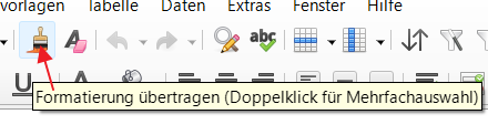

Rumpelstilzchen hat geschrieben: ↑
Do 5. Feb 2026, 15:37
die Spalten wären 0.5cm und 2,5cm breit 4/5 Blättern würde ich nicht nachdenken und es zu Fuße machen aber
bei 360 Spalten pro Breite ist das schon eine Sisyphos Arbeit!
Wie das geht, habe ich doch in einer früheren Frage von Dir bereits erklärt!!
Mi 24. Dez 2025, 10:54
passe die Spaltenbreiten an (das geht am schnellsten mit dem 'Pinsel' indem du die Vorwoche über die Spaltenköpfe markierst und dieses Format dann auf die nachfolgenden Wochen überträgst).

guten abend moblatt24,
den pinsel habe ich gefunden, aber macht nicht das was ich mir vorstelle .....
doppelklick auf den markierten bereich, der cursor verwandelt sich in einen "farbtopf" und nach dem neuen bereich kommen nur die gitterlinien aber nicht mit den richtigen spaltenbreiten und ohne formeln....
oder ich mache einen grundlegenden fehler ....

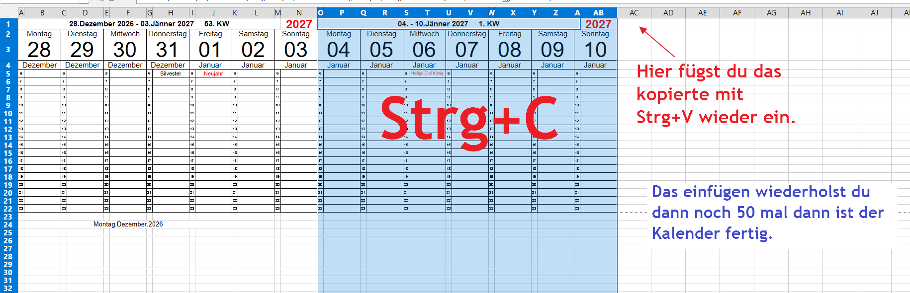

Do 5. Feb 2026, 18:57
Vermutlich, da ich aber nicht hinter dir stehe, kann ich dir nicht sagen, was.
Du könntest deinen Kalender aber auch mit copy & paste fertigstellen.
Markiere über die Spaltenköpfe die Spalten der zweiten Woche des Kalenders und füge sie (nachdem du sie kopiert hast) in der ersten Zelle nach den Sonntagen wieder ein.
