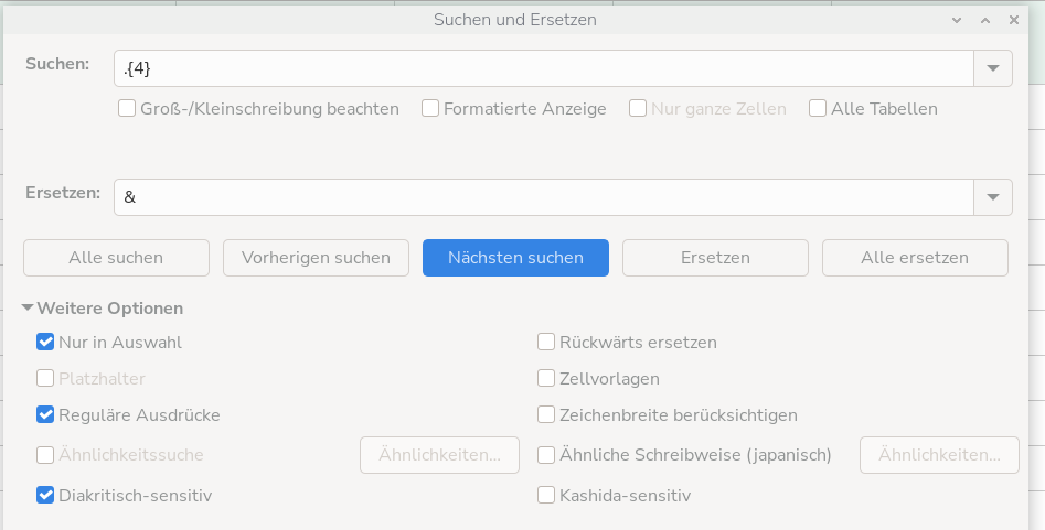

Das geht nicht per Formatierung, aber es geht über ⇒Suchen und ersetzen
suche nach ersetzen durch [x] regulärer Ausdruck

⇒ Bearbeiten ⇒ Suchen und ersetzen ⇒
⇒ alle ersetzen

Hi, die Vorschläge treffen nicht mein Problem. Ich möchte keine weitere Zelle generieren, sondern eine Textzelle so formatieren, damit ich unmittelbar nach der Eingabe effizient eine Korrektur vornehmen kann. Meine AI hat mir auch einen plausiblen Vorschlag gemacht, der auch in der LO-Hilfe so beschrieben ist. Leider funktioniert der bei mir nicht; bzw. ich habe den Weg nicht richtig verstanden:
