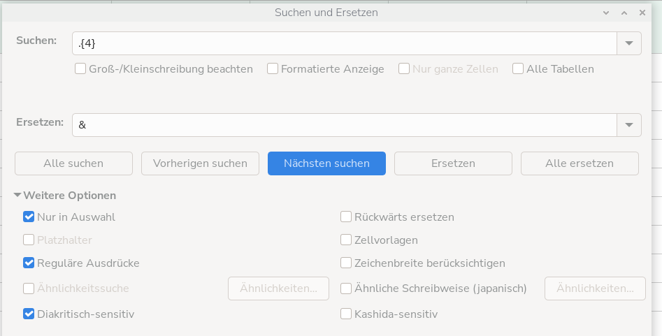

Das geht nicht per Formatierung, aber es geht über ⇒Suchen und ersetzen
suche nach ersetzen durch [x] regulärer Ausdruck

⇒ Bearbeiten ⇒ Suchen und ersetzen ⇒
⇒ alle ersetzen

Das Ersetzen regulärer Ausdrücke funktioniert bei mir nicht:
