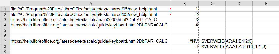

Du könntest auch XVERWEIS verwenden, der hat offenbar keine Probleme mit dem Fragezeichen im Suchbegriff – auch wenn reguläre Ausdrücke zugelassen sind.
2026-03-13 17 16 45.png (19.07 KiB) 3733 mal betrachtet
