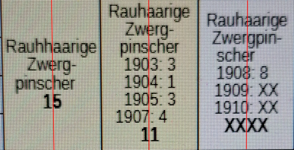

Hallo Ihr Fachleute,
darf ich eine vielleicht doofe Frage stellen?
Wie bekomme ich es hin, daß der Text (siehe angehängtes Foto) immer schön in der Mitte steht?
Danke für Eure Hilfe.
Melle
Muster 3.jpg (765.42 KiB) 13660 mal betrachtet

Mit dem »Button« rechts oben »hinter« dem Mauszeiger:

Strg+1, Ausrichtung, drei Einstellungen:
Gruß Ralf

Melle hat geschrieben: ↑
So 24. Mai 2026, 02:07
Da möglicherweise Leerzeichen vorkommen (auf einem Bild unmöglich zu identifizieren), könnte es sein, dass er das bereits tut.

Hallo Ralf,
danke für Deinen Tip - aber genau so ist es eingestellt.
Elfriede

Hallo Karolus,
danke - aber auch so habe ich es gemacht.
Elfriede

Hallo Mondblatt,
ja, es sind Leerzeichen vorhanden weil ich damit die Mitte erreichen wollte - was aber eben nicht klappt. Und eine Zeilenschaltung kann man auch nicht machen.
Na ja, dann muß ich eben mit dieser komischen Anordnung leben :(
Elfriede
Fr 29. Mai 2026, 12:49
... dann muß ich eben mit dieser komischen Anordnung leben :(
... oder die Leerzeichen hinter pinscher entfernen.
Denn auch diese Leerzeichen sind Zeichen, die ggf. bei Zentrieren mit berücksichtigt werden, auch wenn man sie normalerweise nicht sieht.
