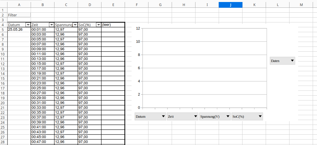

ich scheitere an der Erstellung eines Pivot-Diagrams - vielleicht könnt Ihr helfen?
Problemstellung:
Die angehängte Datei enthält Messdaten eines Batteriewächters, der alle 2 Minuten Ladestand, Spannung und Temperatur aufzeichnet. Gut 7000 dieser Datensätze stehen in der Datei, sortiert nach Datum und Uhrzeit.
In diesen Daten sind einige interessante Stellen enthalten, die ich zwecks Diskussion mit meiner Werkstatt gerne grafisch aufbereitet hätte. Dazu möchte ich Bereiche mit maximal 400-500 Datensätzen als Diagramm darstellen, in dem die X-Achse die Zeit wiedergibt und darüber mit 2 Y-Achsen der Ladestand und die Spannung aufgetragen werden.
Idealerweise kann ich die Bereiche dynamisch auswählen und das Diagramm passt sich der Auswahl an.
Was habe ich versucht:
- einfach Bereiche in den Daten markiert und Einfügen->Diagramm. Geht notfalls, ist aber eine Menge redundanter Arbeit, bis das Diagramm passt.
- Pivot-Tabelle aus den Daten erzeugen. Filter für Datum/Zeit, Ladestand und Spannung als Zeilenfelder. Soweit, so gut, Auswahl geht dadurch.
- Pivot-Diagramm aus der Tabelle generieren: da stehe ich auf dem Schlauch. Ich bekomme ein Diagramm, da sind die Zeilenfelder und Datum/Zeit als Auswahlbuttons angelegt, aber die Skalierung stimmt überhaupt nicht und es sind auch keine Daten dargestellt.
Was muss ich tun?

trage die Spanung und Ladung als Datenfelder ein (da es zu jedem Datum+Zeit nur einen Wert gibt, ist die Summe gleich den Einzelwerten), dannn wird im Diagramm auch etwas sichtbar.
Wunderbar! Herzlichen Dank! :idea:
Das hatte ich auch mal kurz probiert, das "Summe von Spannung", das dann auftauchte, hat mich abgeschreckt ;)

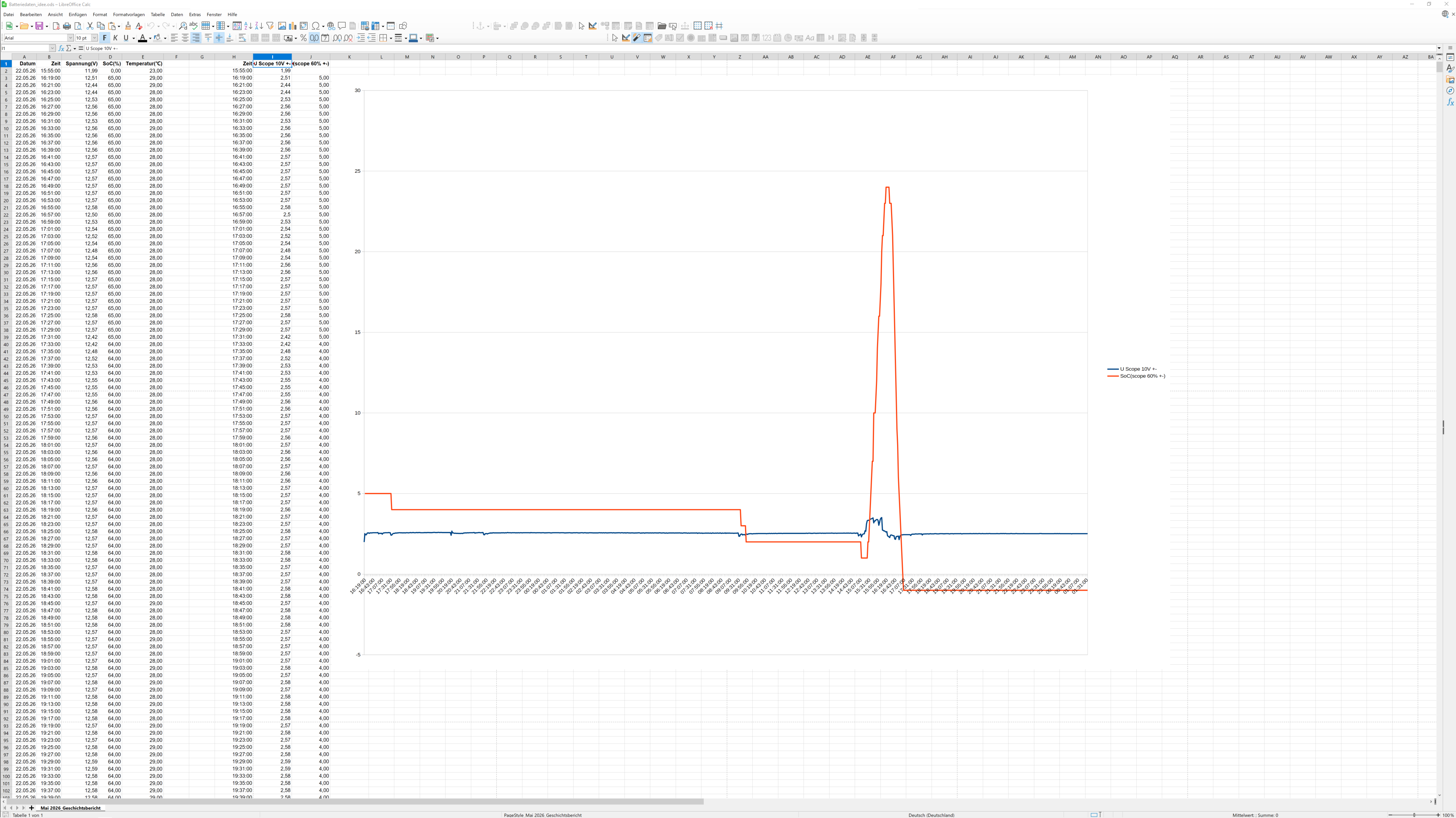

hier meine Idee dazu
Batteriedaten_idee.ods
(171.62 KiB) 812-mal heruntergeladen
mit Hilfsspalten wird es deutlicher
:) Gruss clag

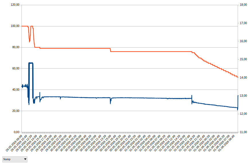

Ebenfalls Dank!
Meine Auswertung sieht z.B. so aus (das reicht mir als Diskussionsgrundlage ;) ):
